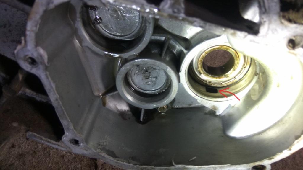

Достала меня течь масла с редуктора.Разобрал,масло темное как будто из ДВС :-o Ну да ладно,поменять не проблема. Сальник ставил новый,видимых повреждений в нем нет.Но по всем критериям течет сальник.Ну как вариант фиговый попался.Но так и не смог понять для чего там в корпусе отверстие,через которое масло и вытекало наружу *DONT_KNOW*На фото указал стрелкой. Хмм,а не для того ли оно чтобы при пропускании сальника масло вытекало наружу а не попадало в колодки :-[ :-[
Лет 5 назад мы разбирали подобную ситуацию и пришли к такому же выводу.

Поправьте если путаю, но там должен стоять сальник и главное правильной стороной и на правильную глубину.

Сальник уже снят.А вот то что на правильную глубину это да.Иначе по корпусу как вариант будет пропускать.Ну а на счёт правильной стороны,так насколько известно пружинкой к жидкости.

Тогда осталось поставить внешний новый подшипник , зашкурить вал - место под сальник и канал будет сухой )
Он (сальник) там и стоит. Но в случае его выхода из строя масло из редуктора идет не по валу в колодки, а выходит в это отверстие которое находится уже после сальника.

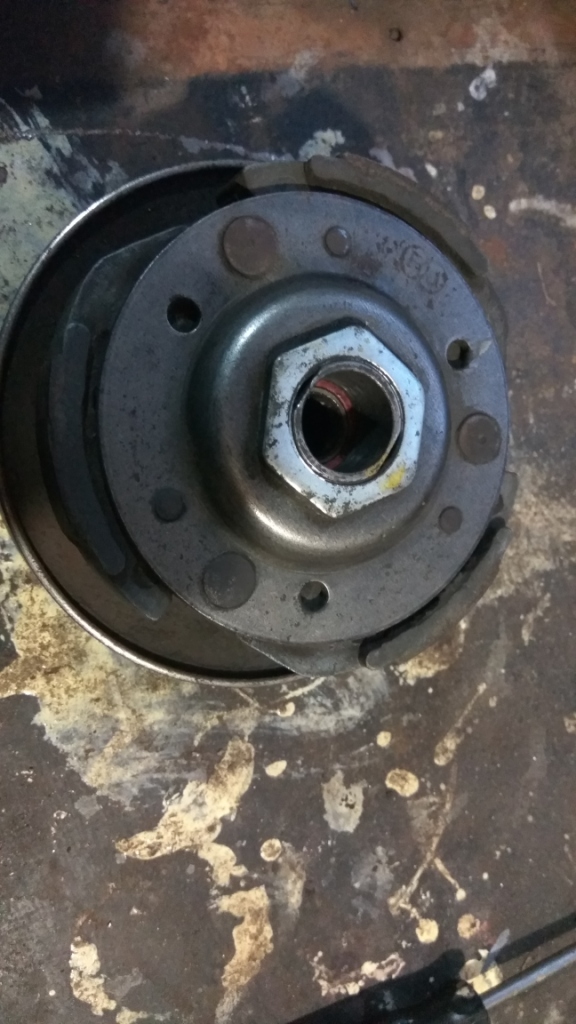

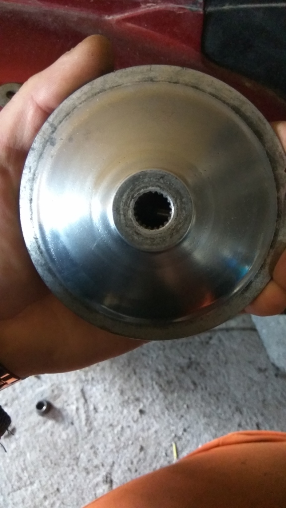

Сориентируйте состояние вариатора и сцепления.На сцеплении толщина накладок около 1.5 мм.Ролики 13 гр правильной круглой формы.

Сцепление..
