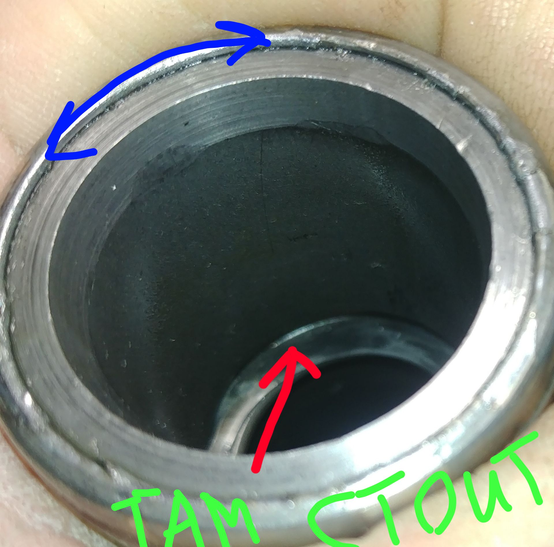

ЭнергетиК писал(а):
Вот это , придётся к токарям идти !
IMG-e81e71460a049cc7e8d5047b9bb43932-V.jpg [ 287.56 KiB | Просмотров: 35100 ]

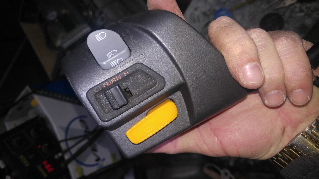

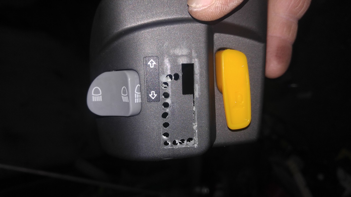

Ещё и кнопку себе заменил переключение поворотов.
Хондны мопэда какого-то.
20190514_215029_compress27.jpg [ 191.48 KiB | Просмотров: 34671 ]
