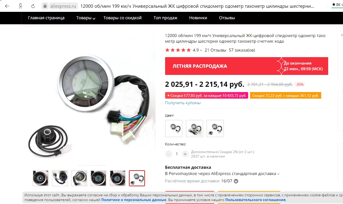

Поменял спидометр на универсальный с Али.
На Электронном Приборе есть отдельный провод. Ты его ДО замка зажигания подключаешь? Чтобы не сбрасывались данные ? А на колесе датчик Холла и магнит стоит?
Нет, отдельного провода там нет.
Я тоже читал в инете, что так должно быть, бла, бла...
Здесь ПЗУ, как я понял.
Внес данные по размеру колеса, количеству магнитов в датчике скорости, бензину и все сохраняется.
Также сохраняется пробег.
И да, на колесе датчик холла.
Я переделал наш родной механический датчик на электронный.
Вырвал боковую шестерню и вставил вместо неё датчик холла, который у меня завалялся от ТТРки сына.
Вместо центральной большой шестерни подогнал кусок ПВХ трубы, в которую встроил три магнита.
Магнитов, кстати, может быть от одного до девяти. Всё программируется.
И да, китайцы продают электронный датчик спидометра в корпусе втулки, но там как то не ясно с размерами.
Я решил сделать сам на родной втулке.
приборка.png [ 279.32 KiB | Просмотров: 21364 ]
