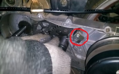

Ребята помогите. Где можно купить такую запчасть и как она называется?
1121.jpg [ 125.5 KiB | Просмотров: 6681 ]

Привет. Вот это накопала в интернете.
эту штуку называют - фиксирующая скоба возвратной пружины
А чтобы конкретно сказать где купить, надо знать где Вы живёте :)
Но которую я ссылку кинула, там продавалась когда-то)

Эту хрень упорную для пружины, легче выгнуть самому из железяки, зато радости то сколько, покупать не надо))

У меня на одном из питомцев (достался некомплектным) этой штуки не было, заменил двумя шайбами: после заправки пружины одну, побольше, надел на шпынь (который торчит рядом с болтиком; за него заводится ус пружины); вторую, поменьше, на болтик (она прижимает большую шайбу).
В идеале ещё малую шайбу с одной стороны немного согнуть так, чтобы она не перекашивалась при затягивании болтом. Но это не обязательно, главное не тянуть болтик слишком сильно.
