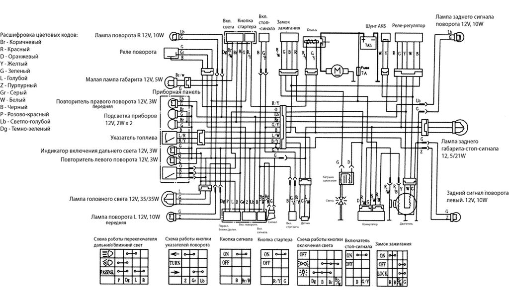

Может по проводам я что перепутал
Подключал как на HONDA DIO

В мануале к Вашему мопеду есть электросхема,подключайте согласно ей или если её нет,выше ссылки на схемы есть ,попробуйте по ним подключить.Без АКБ нежелательно мопед юзать;регулятор должен считывать состояние бортнапряжения и в соответствии с этим подавать нужные для зарядки параметры питания.
