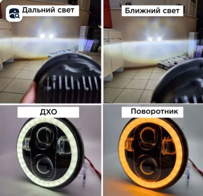

vlad-k, здрасьте.
В эти дважды смарты ставили по меньшей мере 3 варианта ламп - накаливания, светодиодные лампы и светодиодные блоки из 4 светодиодов со своим отражателем каждый. У меня последний вариант. Общий большой отражатель - для красоты и не факт, что он хороший отражатель. Но даже если хороший, то после удаления блока в отражателе останется большая дыра (кажется так, детально конструкцию не рассматривал).
По наводке опытного Смарт2вода Антон77 заказал пару фар для замены всей штатной начинки. Т.е. собираюсь реализовать последний Ваш вариант, если правильно его понял.
едут из китая.JPG [ 49.88 KiB | Просмотров: 155 ]
Если хунвейбины не врут про 30вт на каждую фару, то подключать буду, наверно, асимметрично - одну на ближний вторую на дальний и включать альтернативно.
