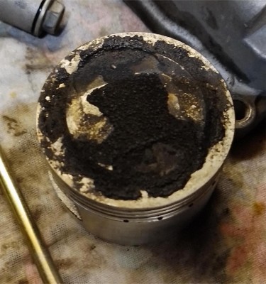

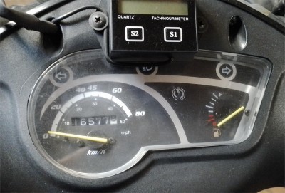

Ладно. Сезон окончен, увы... Нужно бы и отчитаться для верности. Итак проехал не ахти - 3,5 т. км. Поршневая 52мм накатала ужо ....
20251123_164842.jpg [ 550.49 KiB | Просмотров: 184 ]
Ага, 6,5 т. км., но не без сюрпризов. Под конец сезона начался жуткий масложор. А до этого все было норм, кроме пресловутого повышенного давления в ВКГ, которая решилась отчасти заменой штатной системы на обычный шланг - сапун.
Итак по масложору - в конце августа - сентябре начал замечать уход масла незначительный. Подливал по-немногу, но процесс прогрессировал и дошел до 70-100мл в одну поездку 10-15км. Ну и вишенка на торт - когда на улице уже была температура 8-10гр. При поездке температура двигателя из стабильных 50- 55 полезла к 70 градусам. С перекурами доехал до гаража и закончил на этом сезон.
На днях разобрал ЦПГ. Ревизия выявила следующее.
По температуре оказалось...

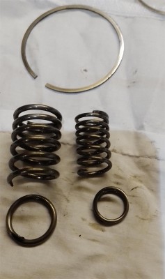

20251123_164521.jpg [ 317.48 KiB | Просмотров: 184 ]
...лопнули обе пружины выпускного клапана. Злой распред не дает им спокойно жить... ну и крутиться он стал по холоду до 10тыс. об. (мог бы и больше, но я не рисковал дальше крутить).

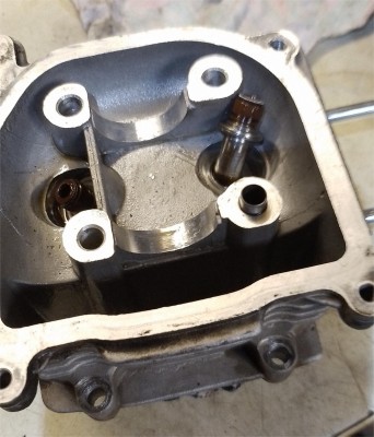

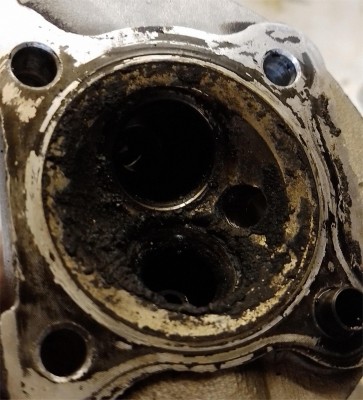

20251123_164516.jpg [ 425.44 KiB | Просмотров: 184 ]
...да, выпрессовалась направляющая клапана. Результат, как на убитых МСК. Масло начало давить и через ВКГ и в камеру сгорания.
20251123_164529.jpg [ 260.36 KiB | Просмотров: 184 ]
20251123_164545.jpg [ 422.56 KiB | Просмотров: 184 ]
Надо подумать, как вернуть направляющую на место(зафиксировать ее там). Сейчас она вставляется на свое посадочное место от руки и так же достается от туда. А должна запрессовываться с натягом.
Промерил саму ЦПГ - норма, как и была до начала сезона. Но все же сделаю ей дефорсировку. Верну стандартные 9 ед. Ст.сж. Все же высокую форсировку не очень переваривает этот двигатель в долгосрочной перспективе, увы.

qwerty2142 писал(а):
Надо подумать, как вернуть направляющую на место.
После поездки напряжение подскакивает до 17В иногда и до 30В скачет.
Втулить, заваривать-растачивать. Возможно новая дешевле будет.
Это самый правильный способ конечно, а что то типа поксипола держать будет? или уплотнить посадочное например фольгой и запрессовать... ну типа варианты попроще и по-дешевле, но рабочие? или я грезю и пора проснуться? :-D

Дюжину медных жилок, диаметром 0,15 - 0,2мм, равномерно расположить вдоль направляющей. Нагреть голову до 450-500 °C, запрессовать направляющую (по штоку клапана, установленного на своё место). При недоходе в 1-2мм до окончательной посадки, обрезать-оторвать излишки жил. Остывать голова должна минимум 6 часов( завернуть в каменную или стекловату).

Втулка из жести от пивной банки заподлицо в отверстие (дыру и втулку снаружи обезжирить, стык- расположить параллельно оси коромысел), жестянку внутри и направляйку снаружи мазнуть шрусом4 (литолом на крайняк), запрессовать по клапану, на холодную (оринг не забыть). При необх.- притереть отверстие в направляющей и клапан. Всё.
П.с. Метод работает на вело/мото рулевых подшипниках, где удельные нагрузки на порядок выше
