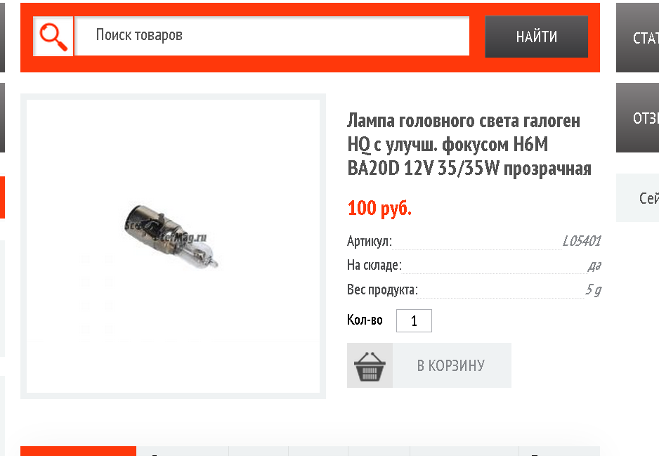

Поставил галогенки из скутермага, вчера поехал по темноте прокатиться, ближнего света совсем нет, только габариты горят, а дальний хорошо светит, так и ехал в темноте хорошо машины фарами светили ]:-> . что это за фигня? никто такие галогенки не ставил?

Такую-нетакую, похожую с таким же цоколем 35/35, покупал в магазе, ставил, через неделю ближний сгорел и черный пузырь на колбе вздулся, дальний при этом еще работал.
светила помню кое как, фокус на ней какой то неправильный.
расточил патрон под Н4, купил автогалогенку 55/60, настроил фокус, ближний отличный, дальний похуже, как то влево луч идет, но так и катаюсь.
