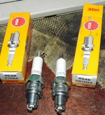

А про цвет маркировки!?
 Заголовок сообщения: Re: Почему они такие разные?
СообщениеДобавлено: 13 Май 2015, 18:33
Шо у меня:
DSCN0885.jpg [ 203.08 KiB | Просмотров: 4209 ]
Синяя это которая со встроенным резистором.

либо одна из них поддельная
Подделку легко определись, но не по цвету окраски.
Ну так скажи как?Интересуюсь.
Легко!
У настоящих NGK и Denso, уплотнительное кольцо не выкручивается пальцами, вообще.
У подделок оно спокойно выкручивается по резьбе, пальцами.
Может реально синие это с резистором? У меня вроде совпадает :)

Вот такая картинка есть
Гайка отвинчивается легко. :)
уплотнительное кольцо надо проверить.
