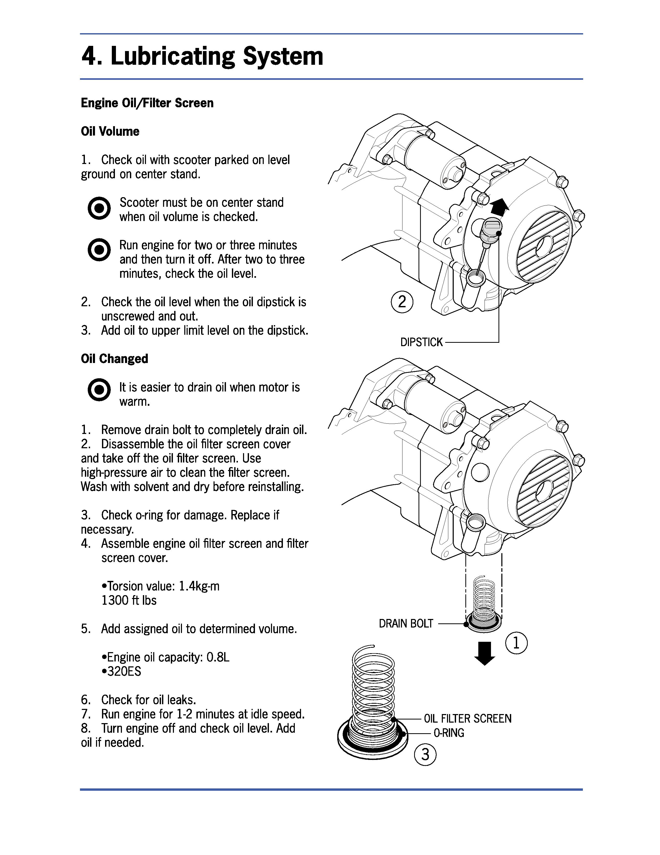

Смотрим внимательно:
download/file.php?id=27057&mode=view
 Заголовок сообщения: Re: Внимание,- начинающие,-при первой смене моторнрго масла!
СообщениеДобавлено: 16 Май 2016, 21:49
spapa
Видно пружину, нет?

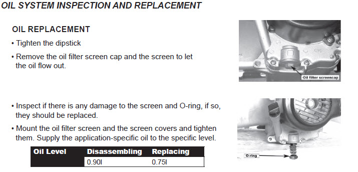

Вот ещё ссылка с мануала:
16.05.jpg [ 209.6 KiB | Просмотров: 8576 ]
