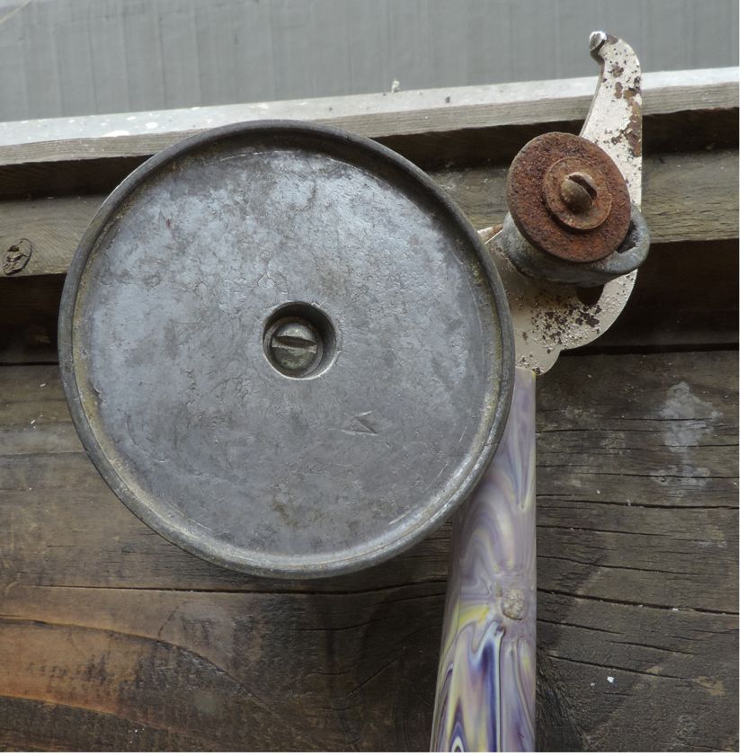

Машинка:
DSCN4437.JPG [ 151.25 KiB | Просмотров: 8105 ]

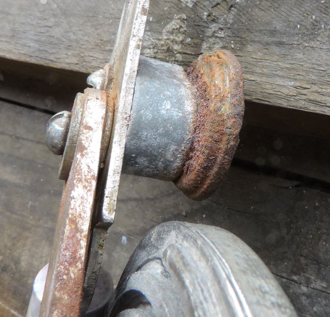

Ролик не вертится. Не потому не вертится, что приржавел, а наоборот, он притянут винтом и поэтому не вертится.
И, как следствие, приржавел. Если винт ослабить, то ролик будет болтаться, винт не выполняет функцию оси для точного вращения, это, в данной конструкции, только крепёжный элемент.
DSCN4436.JPG [ 114.4 KiB | Просмотров: 8105 ]
Решено было сделать технологическую пробу - укупорить пустую банку.
Укупорилось, была достигнута герметичность.
Но ролик не закатывал ничего, он просто скользил по кромке крышки и вжимал ее.
Хотя завальцованная кромка выглядит не так, как при заводской укупорке.
DSCN4433.JPG [ 202.1 KiB | Просмотров: 8105 ]
Это я дебил или страна такая? (в которой делают вот такие закаточные машинки) :-D
Или же всё правильно, ничего тут крутиться не должно и ролик просто скользит?
Вообще, до массового распространения банок с резьбой, все банки закатывал вот этой машинкой, укупоривались нормально, но невращающийся ролик не позволял получить полного удовлетворения от процесса заготовок. Не удавалось избавиться от сомнения, что как-то всё нелогично, странно, и наверно неправильно.
Это опасение проникало в подсознание, и работало как тормоз, когда появлялась возможность что-либо укупорить, укупоривание представлялось не простым процессом с гарантированным результатом, а как некая попытка с элементом случайности.
Нелогичность невращающегося ролика не побеждалась даже тем фактом, что брака по укупорке не было, всё всегда закатывалось нормально.

Ролик должен крутиться! Под винтом между двух шайб дистанционная втулка из латуни, на 0,12мм выше ролика.
Фиг ..ам. Тыщу раз .идел стертый ролик (до ..опы) в системе главное сила прижима.

ДОМОВОЙ писал(а):
Тыщу раз .идел стертый ролик (до ...опы) в системе главное сила прижима.
У меня ещё относительно свежая закатка, поэтому ролик крутится, но появившаяся ржавчина на шайбах и ролике даёт сопротивление, и через пару лет если не разбирать и чистить, будет стертый (до жопы).
