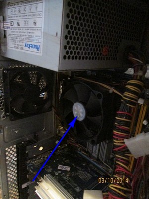

Юля, запусти комп с открытой крышкой, и попробуй визуально установить, какой вентилятор рычит.
У меня закрадывается сильное подозрение, что это тот, который на процессоре.

Ром, сняла крышку, включила, а там и гадать не нужно рычит вот этот бедняга.
комп внутри.jpg [ 35.75 KiB | Просмотров: 6696 ]
Пытается бедный крутиться, но не получается у него, поэтому и воет, кое-как прокручивается. А звук этот ужасный прекращается, когда он просто останавливается и даже попыток не делает шевелиться. Остальные два, вращаются легко и так быстро, что даже лопастей не видно.
Там ещё на задней стенки горели две лампочки - одна зелёная и одна мигающая красная. Честно говоря, никогда не замечала, горели они раньше или нет.
Какие выводы, джентльмены?

Отвёртку в руки и менять мертвеца.

СообщениеДобавлено: 04 Oct 2014, 19:03
GRO
А я бы отсоединил его от материнки, там разьем, открутил, и реанимировал. Там делов на 30 минут. А если лень, то можно и купить.

ДОМОВОЙ
Мумию могут реанимировать только в Голливуде.

СообщениеДобавлено: 04 Oct 2014, 20:25
GRO
Рома, вы привыкли всё покупать, потому что у вас это есть. А у нас к примеру нет. Ехать в город, тратить на поиски день, и не факт, что найдешь нужное. Так что мы привыкли чинить. Тем более, что сложного в этом ничего нет. И на всякий случай.... Не смотри голливуд, там порою такого насмотришься....

ДОМОВОЙ
Реально много раз смазывал свои вентили, по скольку ехать в Москву и тратить весь день на пробки не вариант.
Но потом понял, что лучше потратить день, чем каждую неделю смазывать убитую втулку.
