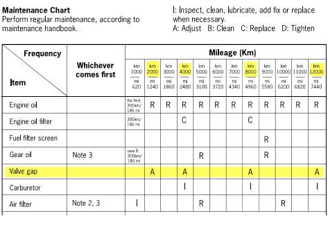

Вы господа до сих пор не выяснили когда и при каких условиях регулировать клапана..., что же делать новичкам?!
John JACK писал(а):
часть пред(после)продажной подготовки как минимум.
Безымянный.jpg [ 42.72 KiB | Просмотров: 1999 ]
Или..., в сервисной книжке для моего 154 го написано...
*valve - 1000 км, 4000 км, 8000 км, 12000 км.
*если вы имеете весь инструмент и необходимые навыки или, доверить проведение операции специалисту. (Перевод близко к смыслу :-D )

Это уже особенность мопедной дистрибьюции. Продают мопеды обычно далеко не специалисты по обслуживанию мопедов, потом предпродажную подготовку обычно приходится проводить покупателю, по очевидной причине - после покупки. А если купил мопед разобранным в ящике например, так его и собирать самому придётся.
У кубатуры, я считаю, клапана побольше и потому пристукиваются при обкатке дольше. Хотя после совета менять масло каждую тысячу километров эта табличка начинает внушать некоторые подозрения.
