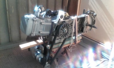

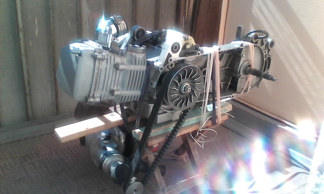

Вот и чудненько, повеселил почтенную компанию. Чтобы не снижать градус, вставляю ролик – колхоз-стенд, на котором обкатывался моторчик.
А теперь по делу. Финишем обкатки получена компрессия 14,5 атм. И пришлось снижать СЖ. Я уже говорил выше, что 5 раз снимал голову для запила и в конце-концов вынужден был снять и цилиндр для установки доп. прокладки под него. Естественно проверялось состояние гильзы (хон), поршня (отсутсвие потертости), колец, пальца, люфты шатуна коленвала, состояние масла в маслоотстойнике, состояние ГРМ. Браковочные признаки отсутствуют. Так с какого х… выкидывать новую, рабочую ЦПГ. Вам должно быть известно, что истина безупречно проверяется только практикой. И что с ЦПГ могло произойти при такой обкатке по 40-50 мин, поясните физикой процесса. Соответственно это никакая ни обкатка и нужно обкатать под нагрузкой причем переменной и с периодическим нагревом и остывание поршневой пары. Теперь после того как решил проблему с карбом и встал на крыло этим и занимаюсь. Сегодня удачно съездил на дачу. Подрегулировал обороты ХХ.
