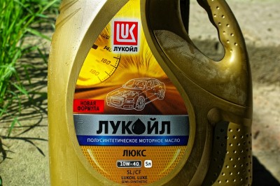

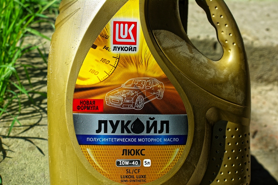

Foxie писал(а):
То, что я хотел услышать. А какой именно лукойл? Люкс?
Походу он самый.
Desktop_007.jpg [ 482.32 KiB | Просмотров: 4933 ]
