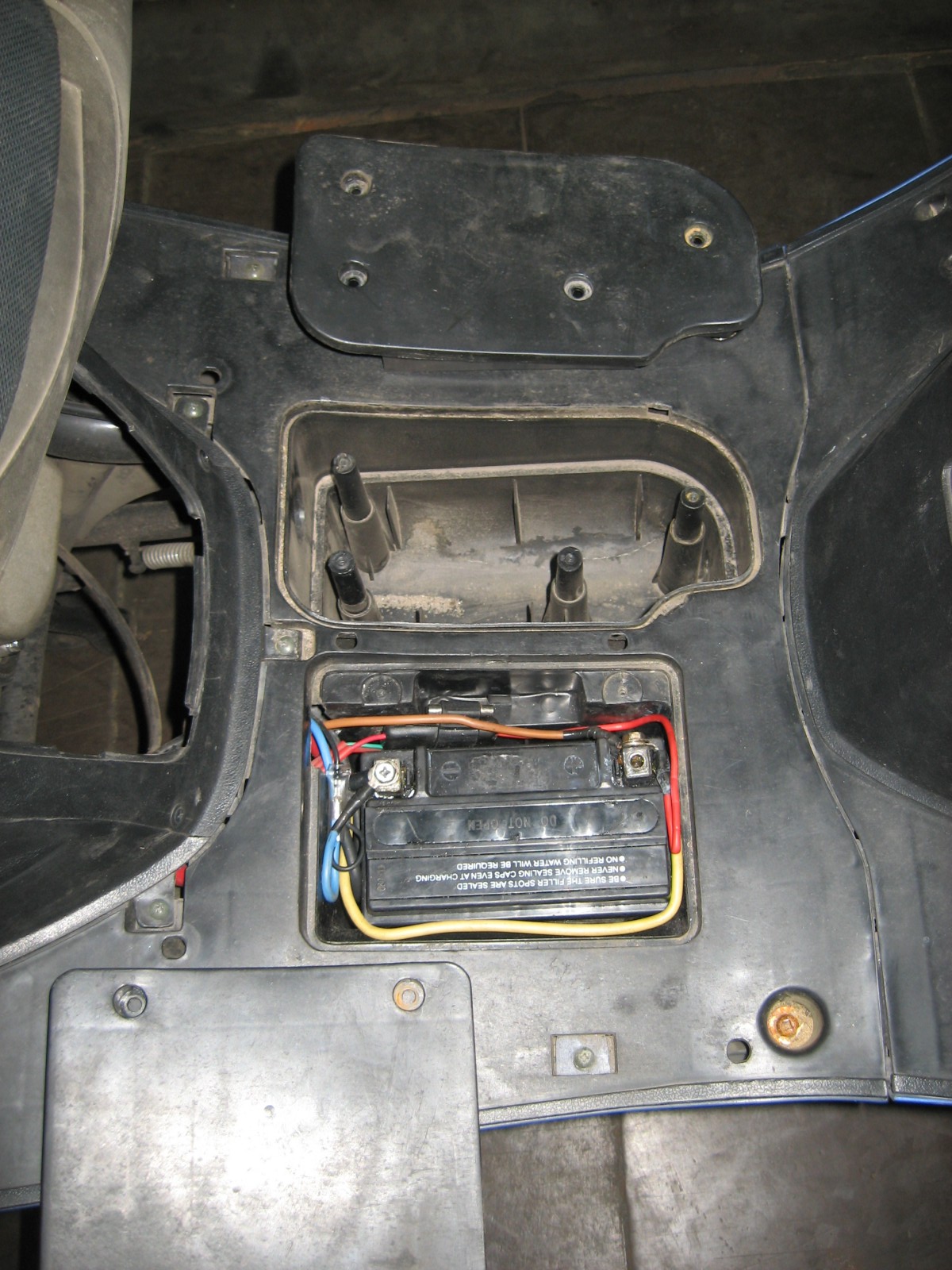

После того как поднял на скуте компресию (уменьшением камеры сгорания) - аккумулятор со стартером с трудом стали прокручивать коленвал при запуске. Летом ещё ни чего, не с первой попытке но заводился, а с похолоданием ситуация становилась всё хуже и настал момент (на улице +2 грд.) - 5-6 попытка акуум сел а вспышек нет. Но я уже был готов - с собой комплект проводов и второй аккумулятор. Для проверки выкрутил свечу - мокрая, значит искра слабая или её нет. Поставил второй аккум под сидушку, подсоеденил провода (новый паралельно со штатным) - и завёлся с полоборота! Поездил неделю - всё нормально, хотя по утру иней с сиденья соскребал, свежо в общем.
Потом переместил второй аккумулятор под ноги - рядом со штатным. Вспомнил что там есть пустая ёмкость (то-ли для впуска , то-ли для вентиляции ремня - не знаю).
Комментарий к файлу: та самая ёмкость

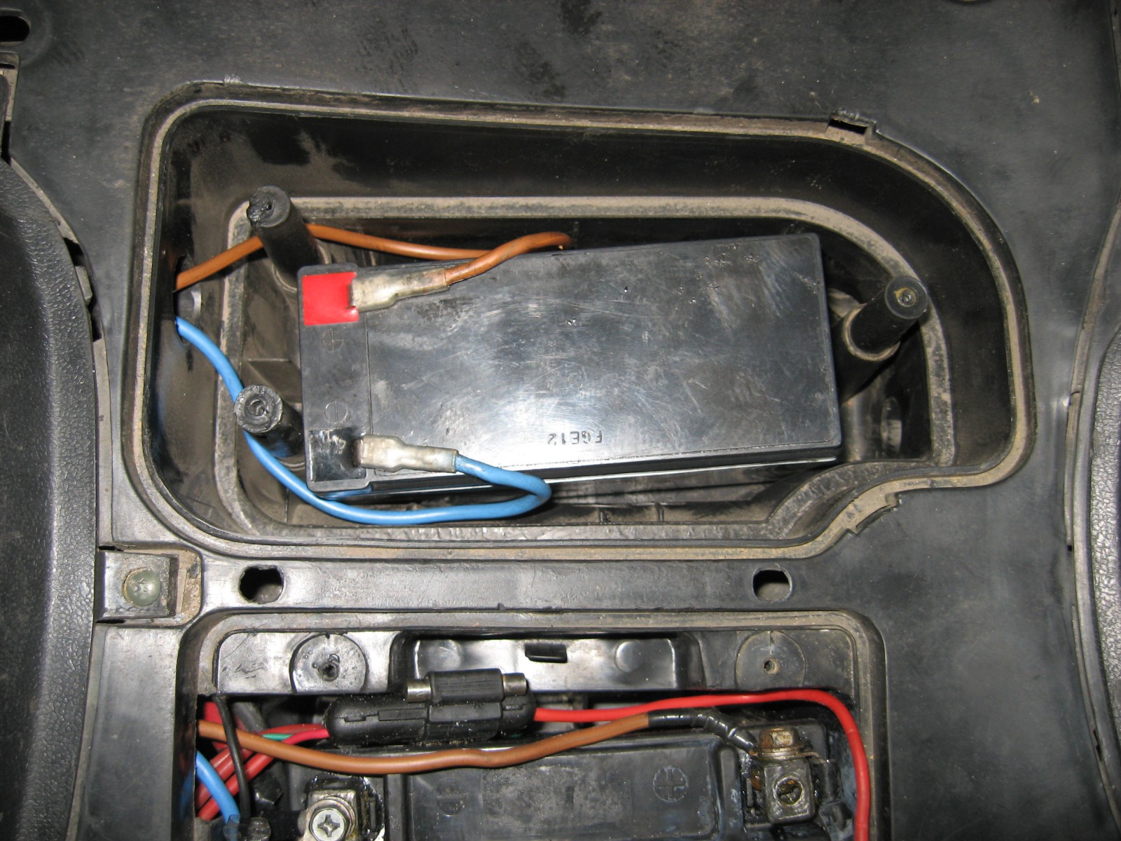

Вырезал от туда лишнее, вставил аккум и закрепил - красота.
Комментарий к файлу: встал отлично

Может кто подскажет другую схему подключения, не просто увеличение ёмкости и стартового тока, а чтобы свет на холостых горел в полный накал например.

А по теме - скорее всего твой первый аккум уже дохловатый, не хватает плотности электролита для зимней эксплуатации, потому и не крутит.
И такое я уже видел у чувака одного, только он вырезал прямоугольное отверстие в полике и вживлял туда короб для второй батареи...не жалуется вроде. Хотя я с одним акб тоже не жалуюсь)

просто еще проблемка нарисуется,Кто этот второй аккум будет заряжать,когда генератор тянет только одну АКБ...
Это полная фигня.
Просто увеличение ёмкости.
Плохо, что одна АКБ новая, вторая старая.
В итоге умрут обе.

да, просто увеличение ёмкости, но ведь это в общем то не повредит.
А по поводу смерти обоих...старый акб во время стоянки будет постоянно вытягивать ток из нового, это не клёво.

Да пусть даже две батареи новые емкость увеличилась в два раза а зарядный ток прежний. Следовательно особо при малых пробегах грозит систематический не дозаряд батарей.Но то что одинаковых батарей нет в природе тоже весомый фактор так лучше не делать.
