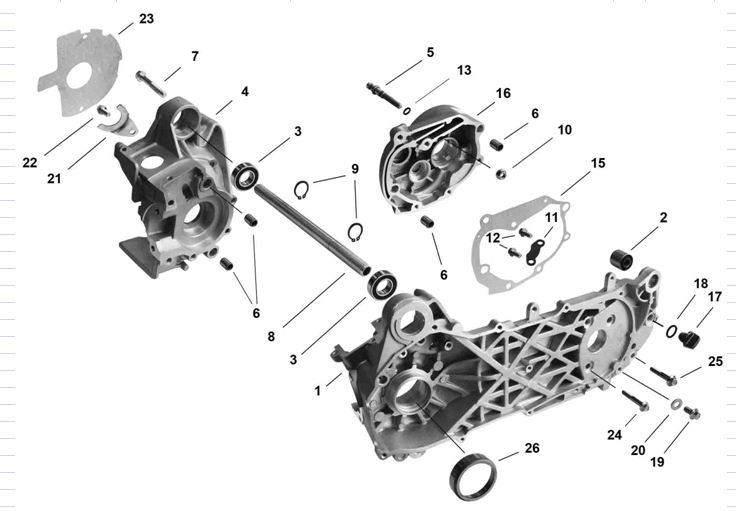

Господа, на 1E40QMB маслонасос находится в негерметичной части сразу под обмоткой генератора, отделенный от неё прокладкой-пыльником № 23. Кстати кому нужен каталог на 1E40QMB вот ссылка http://narod.ru/disk/38659167001/leader ... k.xls.html

Знаем, пластина статора вместе с центральной частью прокладки №23 хорошо прижимает камеру шестерней в которой смазка и чтоб смазка не вытекала в пластине статора стоит еще один сальник, а значит этот узел можно считать герметичным. При пробое сальника он тоже немного поможет ИМХО. Следовательно и заглушку лучше делать герметичную. Попадание грязи и пыли в эту камеру уменьшит ресурс сальника коленвала ИМХО.

Согласен, только там не сальник а скорее пыльник.
