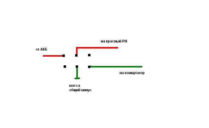

Бывает ключи теряются, и возникла идея заменить замок кнопкой, а про ключи забыть.
Есть возможность заменить замок зажигания кнопкой тумблером?
пока все.

1 схемки нет, нужно поискать или вскрыть и вызвонить новый пульт.
2 возможность есть, тумблер с 2-я группами замыкающих и размыкающих контактов.
(6 штук должно быть)
333.JPG [ 10.48 KiB | Просмотров: 5852 ]
3 перепутать не возможно, 2 провода поворотов на 2 провода проводов под них.
А горят если реле поворотов замкнута или поставили перемычку.
Надеюсь сам их на прямой + не повесил!?
