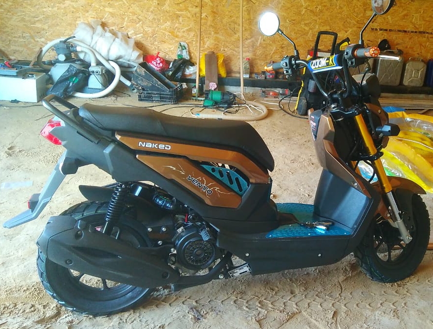

Всем доброго дня.
Данный скутер приобрёл для ребёнка в середине лета.
Сделан довольно качественно, пластика минимум ломаться нечему.
В целом доволен.
Из доработок.
1. проставки под амортизаторы + 6 см ( на всяк случай)
2. Светодиодная доп фара.
3. Кожух охлаждения.
4. Масло Ликви моли 5w60 и молибденовая присадка.
5. Масло в редуктор Ликви Моли 75W140
