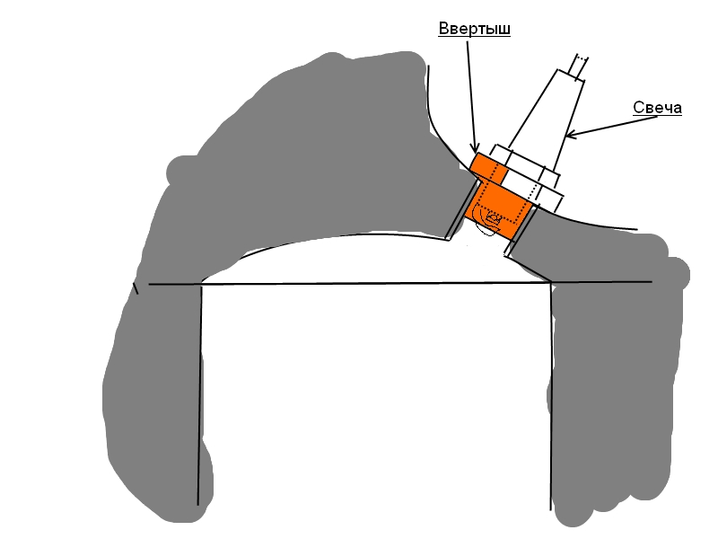

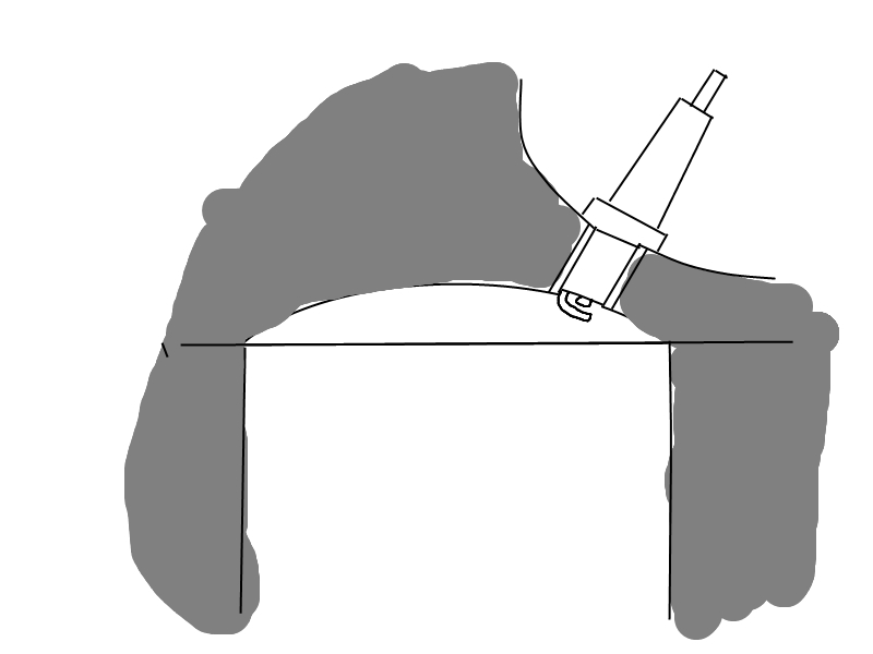

После вкручивания ввертыша, увеличилась камера сгорания, может поэтому так плохо работает?
Может надо по другому регулировать клапана, карб,...?
Ниже картинки, как я представляю изменения после вкручивания ввертыша.
Всю головную боль, ты сделал себе сам.
Всё это - результат ухудшения продувки в районе контактов свечи.
