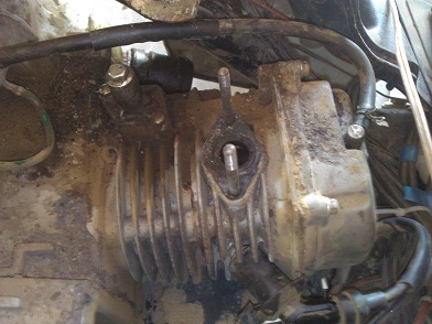

вот моё охлаждение, насчет компрессии я не знаю, к чему мне её мерить? с двигателем все в порядке было до вчерашнего дня, вчера порвался ремень, я опять не знаю почему, и вроде начало течь масло из под цилинда, но я еще не выяснил, сегодня разберу, отпишусь

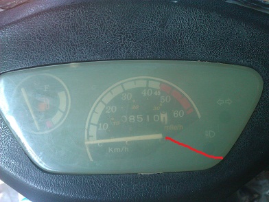

вчера обгоняв камаз у меня стрелка ушла вот туда где красная линия, это какая скорость? это норм что порвал ремень? или был перегрев? почему начало капать масло? хотя я не уверен что оно моё было на дороге!!

 Заголовок сообщения: Re: Настройка клапанов
СообщениеДобавлено: 27 Aug 2013, 11:49
Просто абалденный ракурс.
Не понятно, куда делся кожух охлаждения.
То есть система охлаждения не исправна.
И фрто двигателя всетаки хотелось бы видеть.
Подсказываю, фотографировать надо с другой стороны.

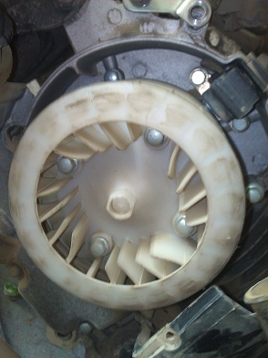

вот фото двигателя 1

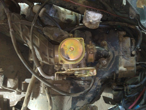

WP_000006.jpg [ 72.64 KiB | Просмотров: 6564 ]
