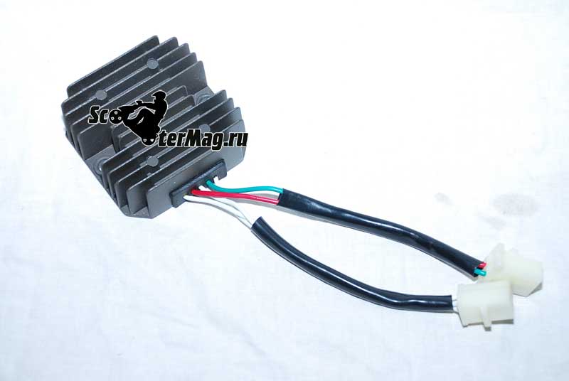

добрый день! появилясь идея об установке ксенона без переделки генератора. так вот что если взять такой регулятор http://www.scootermag.ru/product/815/ где три входа переменки и подключить два штатных и еще взять с фары (ведь там тоже переменка) как прокатит или нет? скутер baltmotors joy r двиг 139qmb

попробуй, но просто может быть такое что, когда у тебя включен ксенон, то у тебя он не будет светить так как следует, так же возможно что он будет забирать энергию от аккума, и генератор не будет его толком заряжать. А в целом идея не плохая. У знакомого вообще стоит на 150сс скутаре 2-е лампы ксенона с блоками розжига, без переделки чего либо, просто как обычные лампочки. Ксенон по ватам меньше чем стоят у тебя стандартные( поидеи) у Меня родная лампочка стояла на 55w ксенон в основном идет по 35W. так что смотри сам. Пробуй делать. Если что отпишись!
У Вас лампа фары ток вырабатывает?
Похоже на диагноз.
Или Вы движетесь во времени в обратную сторону?

Я имею ввиду провод который который идет на фару подключить к регулятору как третий

нету там третьего и не было никогда.

Два провода переменки идет с генератора на штатный регулятор а третий взять который питает фару
нет там третьего провода, а есть лишь отвод от одного из двух проводов которые идут с генератора ]:->

А если тупо подключить вместо штатного норм регулятор.? И еще я увидел провод рядом с генератором который прикручен к корпусу может его как третий подключить?

Мощность генератора не меняется от того, что Вы ставите на него разные регуляторы напряжения.
