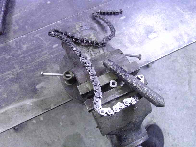

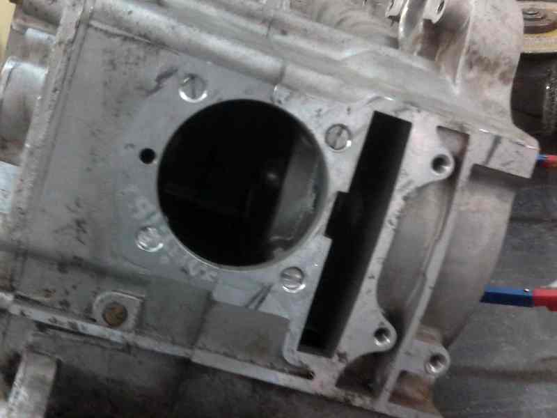

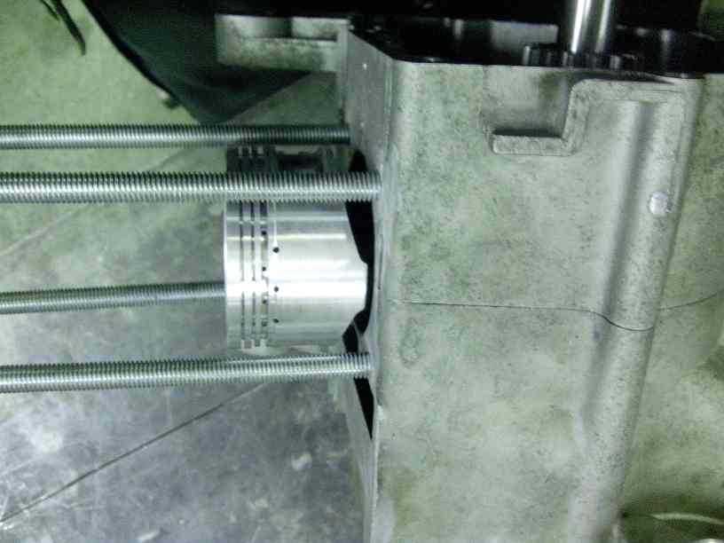

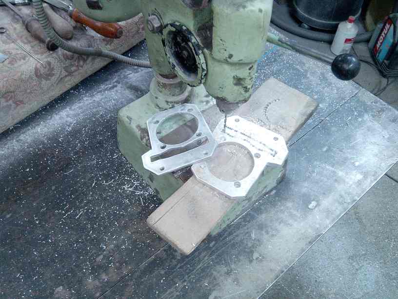

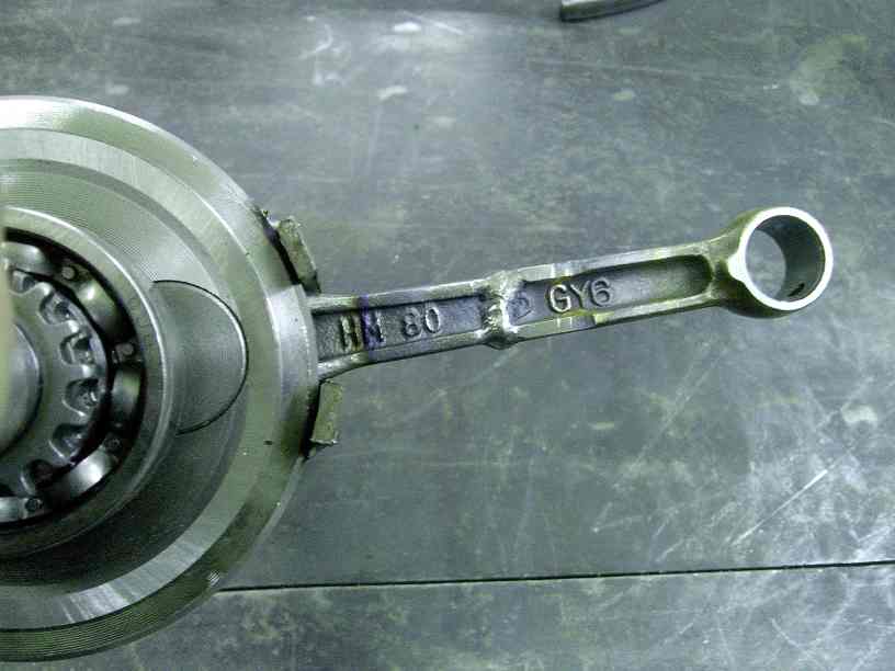

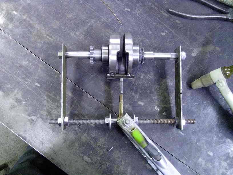

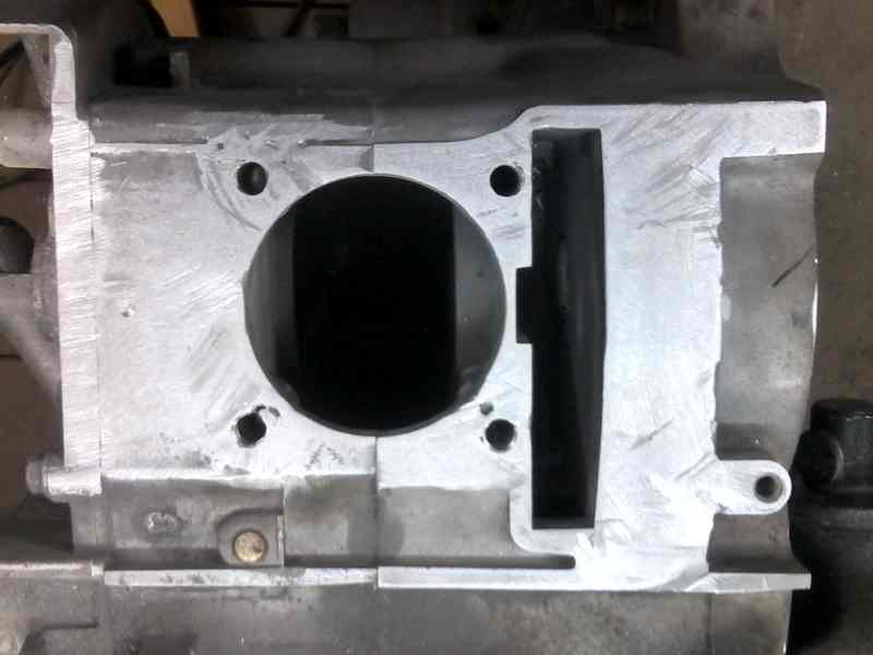

Товарищи Гуру Приветствую !!!
Вкарячил я в 139 мотор поршневую d63 от 157 вместе с головкой.
Вот некоторые фото, вы все поймете.
IMG_20121231_155503.jpg [ 35.98 KiB | Просмотров: 8176 ]
IMG_20121231_150523.jpg [ 44.51 KiB | Просмотров: 8176 ]
IMG_20121007_130019.jpg [ 29.02 KiB | Просмотров: 8176 ]
IMG_20121007_124053.jpg [ 33.91 KiB | Просмотров: 8176 ]
IMG_20121006_150302.jpg [ 27.17 KiB | Просмотров: 8176 ]

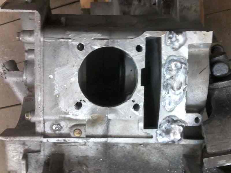

следующие фото
IMG_20130104_155351.jpg [ 42.26 KiB | Просмотров: 8175 ]
IMG_20130102_145827.jpg [ 53.05 KiB | Просмотров: 8175 ]
IMG_20121231_160942.jpg [ 33.22 KiB | Просмотров: 8175 ]

IMG_20121006_150302 это фото, начало?

Да , это начало.
Когда (если) это поедет напишу статью подробную.

А как ты организовал смазку ГРМ?
 Заголовок сообщения: Re: 139QMB d63
СообщениеДобавлено: 09 Feb 2013, 22:57
Зарегистрирован: 04 Oct 2010, 19:56
Сообщений: 59
Откуда: Горький
Скутер: Аут
Дырку заварил и просверлил на 3мм дальше под углом. Смазывается замечательно.
На фото ее еще нет.

Удивительно, как это еще никто не прошелся по вареному шатуну, оторвет же как пить дать
