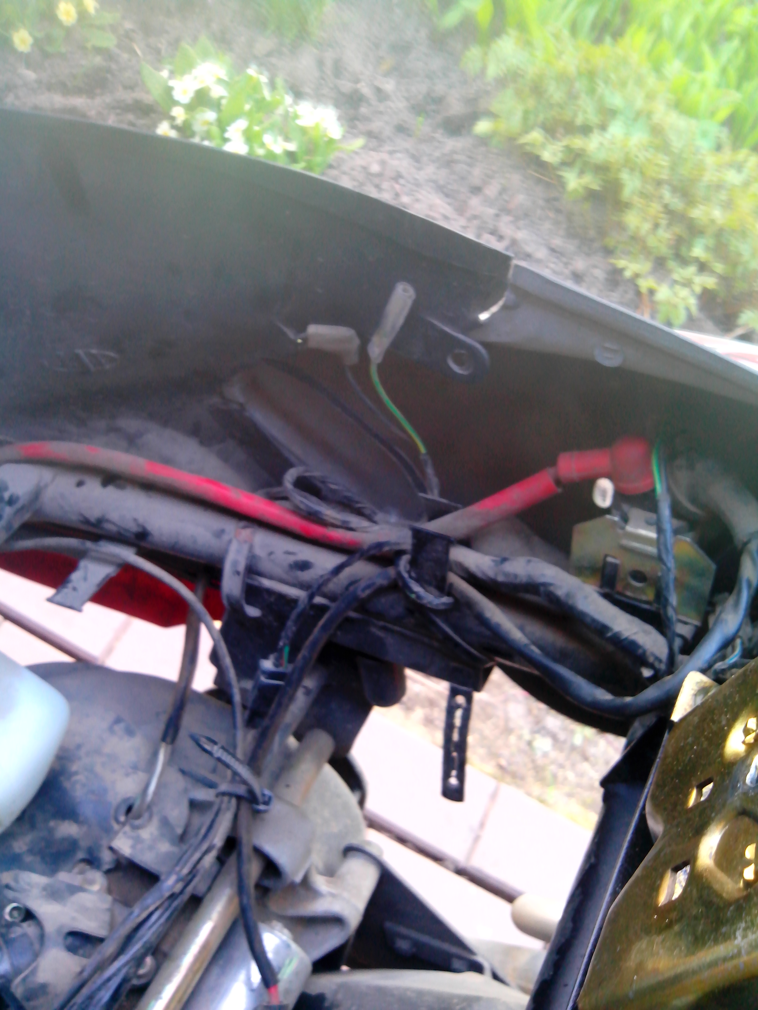

кстати, кто может сказать что это за провода торчат?
Подогрев карбюратора, не используется.
