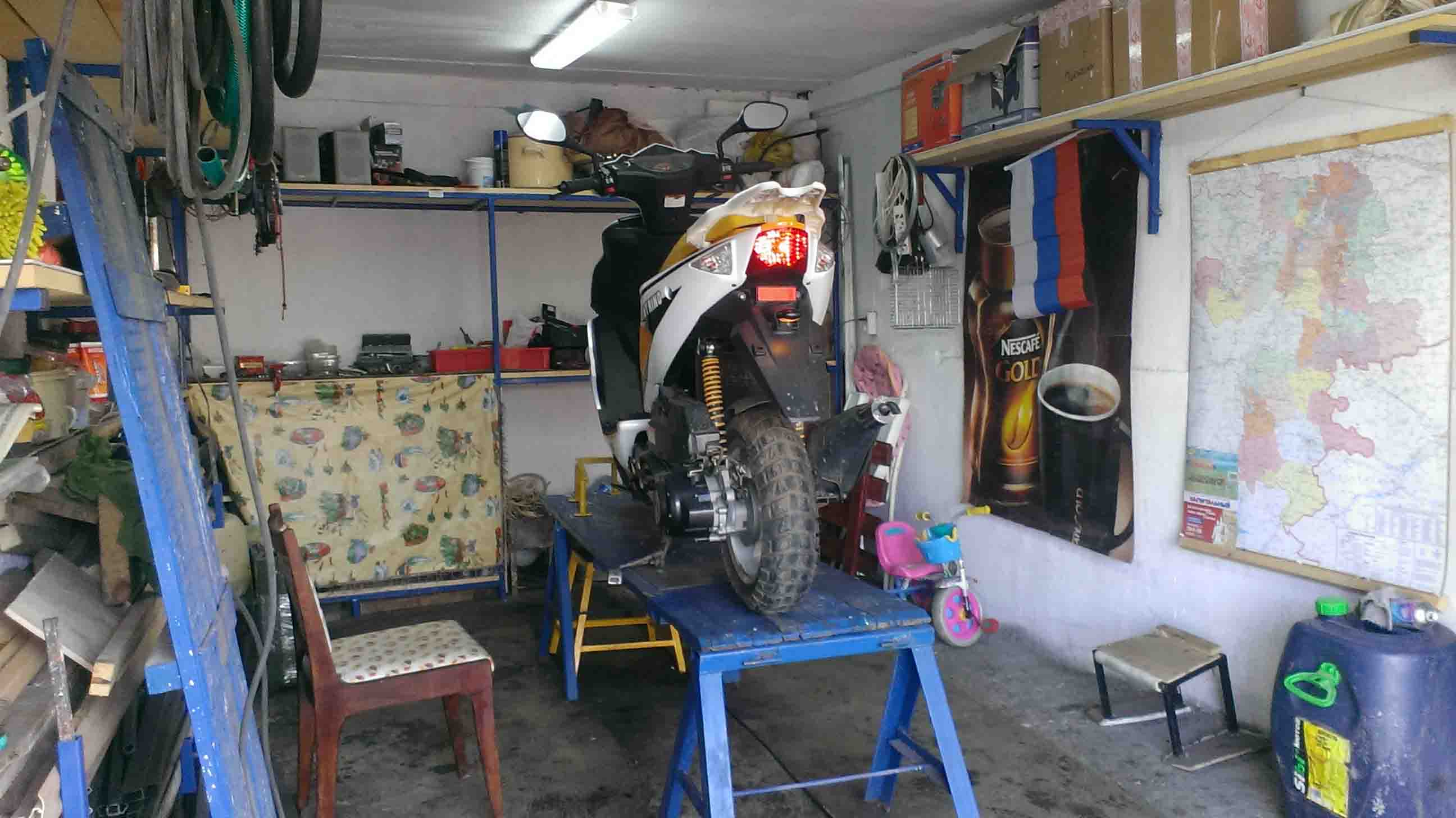

Опыт ремонта показал, нет ничего лучшего, чем эстакада....
 Заголовок сообщения: Re: Подёмник для мотоцикла
СообщениеДобавлено: 06 Jun 2014, 18:34
Сообщений: 1954
Скутер: IRBIS RZR 170
VVV
Поддерживаю! :)
IMAG0560.jpg [ 140.11 KiB | Просмотров: 6147 ]

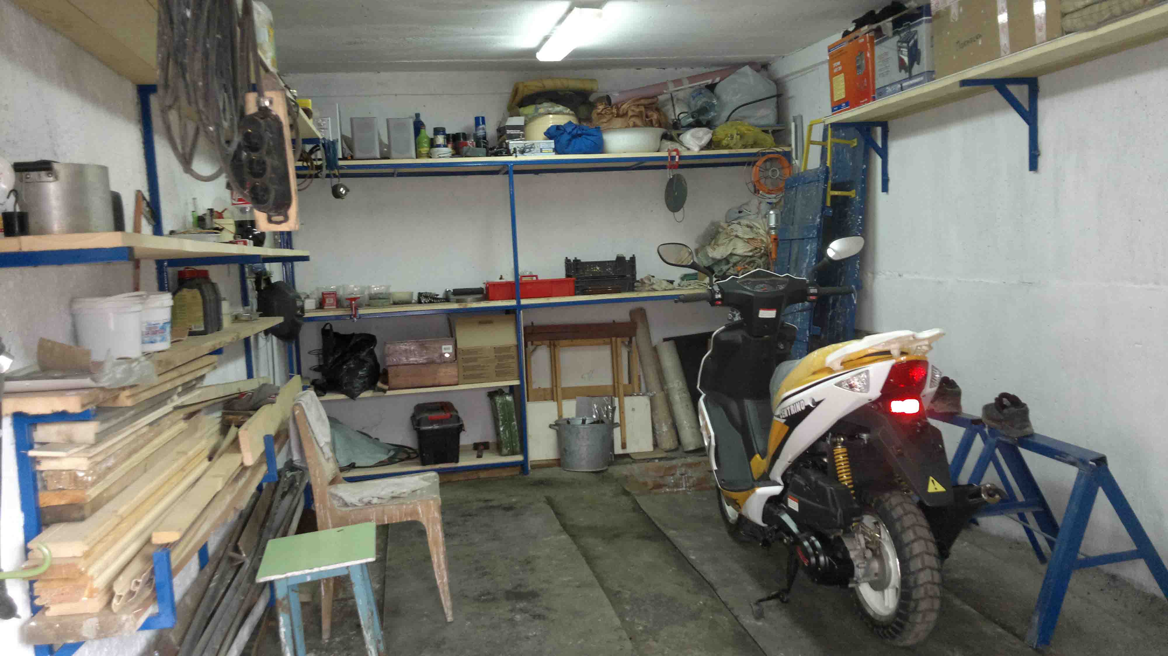

Не, эстакада это слишко уж круто, плюс такая как у Игоря много места занимает.
Ну и колеса, как помнимаю, на ней не вывесить.
Я что-то примитивно-любительское делать буду.
СообщениеДобавлено: 07 Jun 2014, 19:29
Сообщений: 1954
она разборная :)
Фото833.jpg [ 223.22 KiB | Просмотров: 6133 ]
