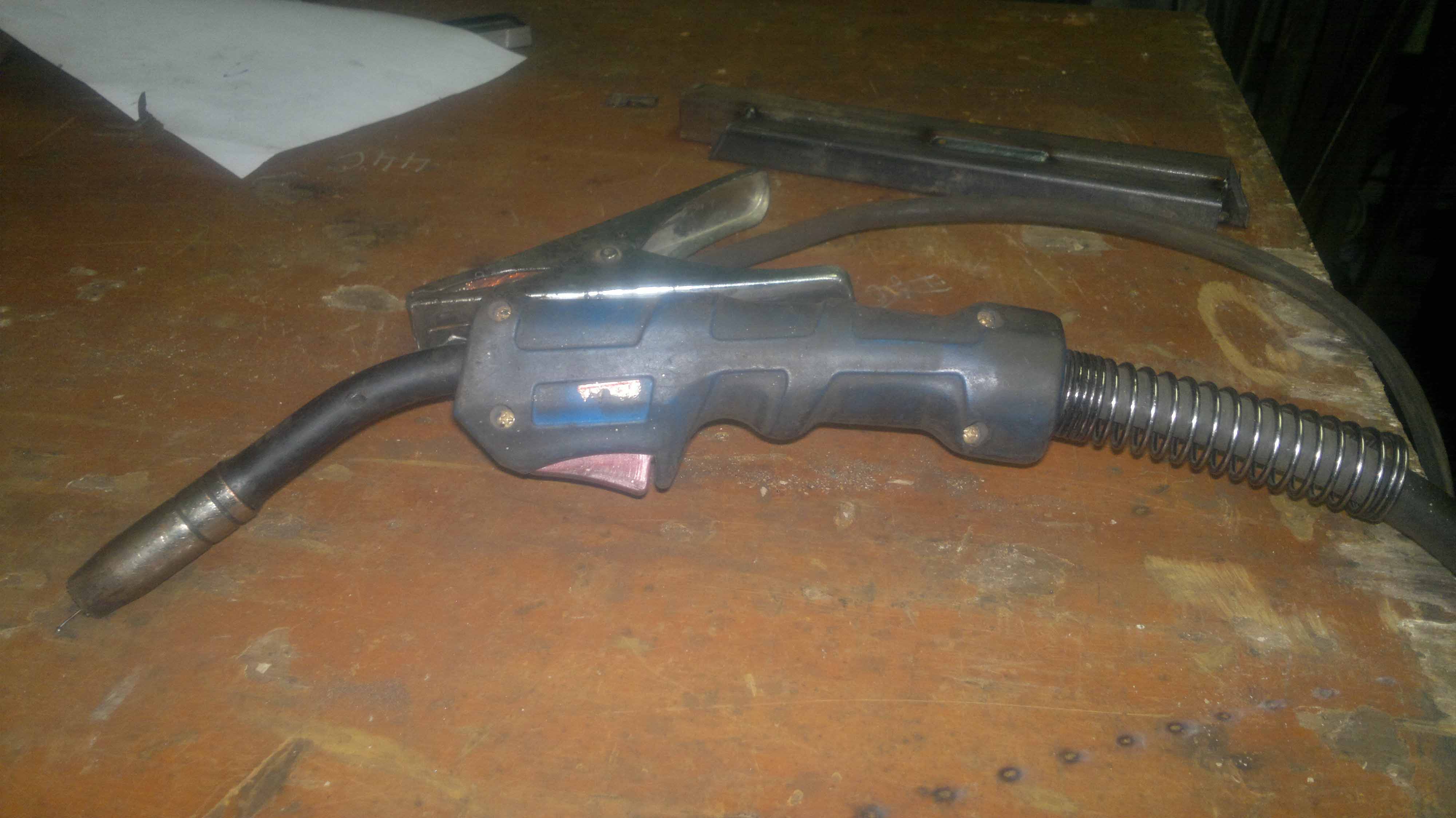

на работке такая горелка
Фото3356.jpg [ 305.18 KiB | Просмотров: 8489 ]

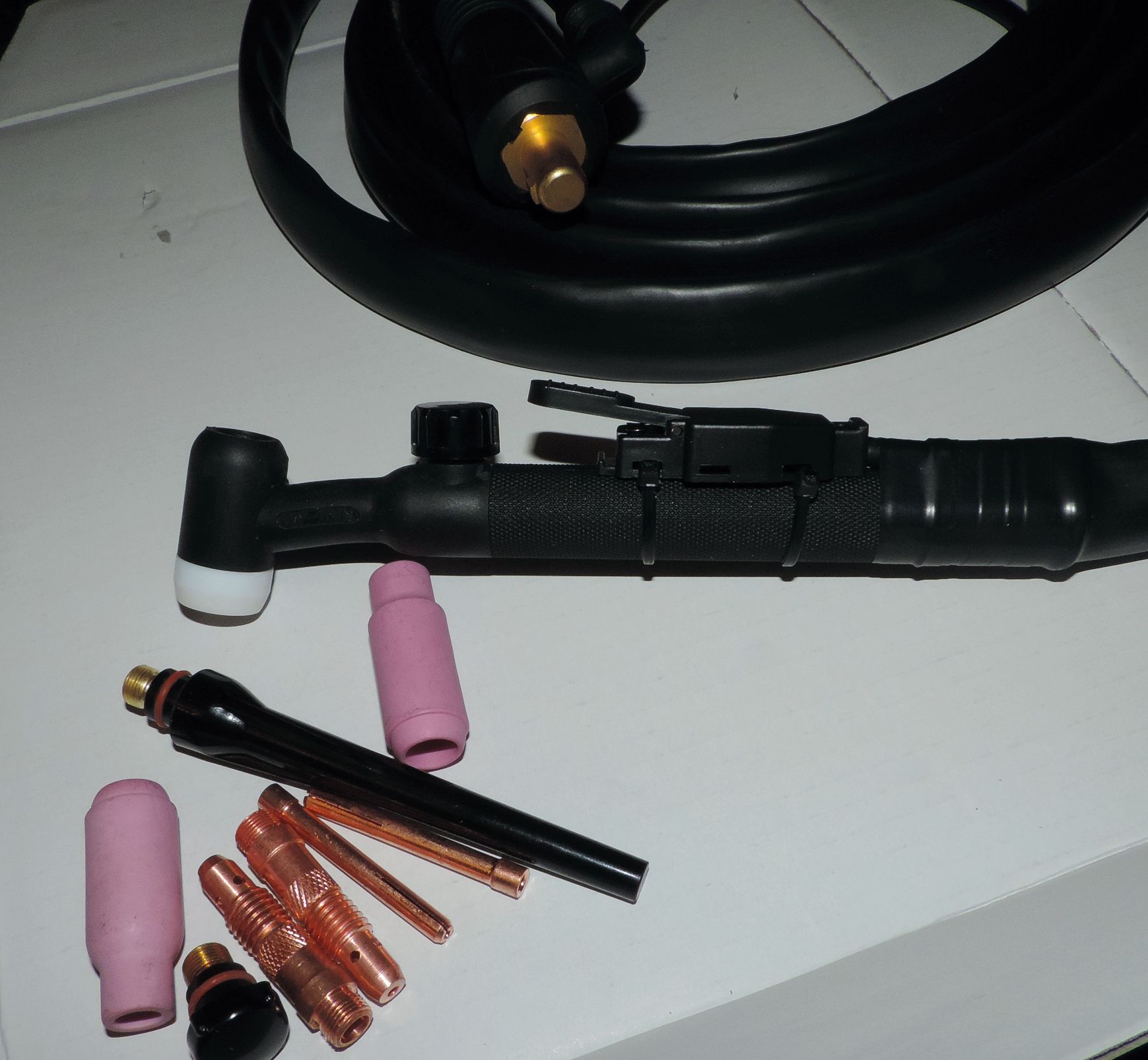

Аргонную горелку тоже купил.
DSCN0230.JPG [ 266.93 KiB | Просмотров: 8437 ]

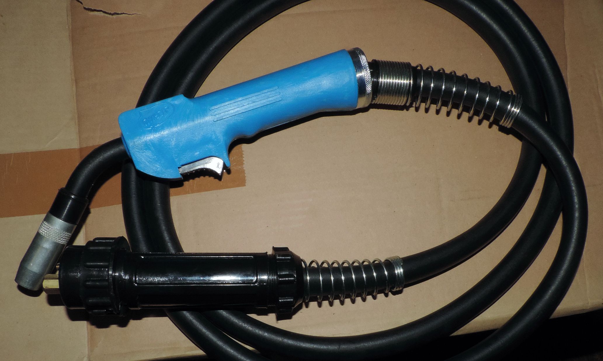

Успел! Ухватил по старой цене, ща 245р/кг проволока 0,6, это 1225 катушка, а мне досталось за 750.
Пришлось ессно ехать на другой конец города, причем в офисе выписываешь и оплачиваешь, а потом ещё 5 км до склада, там получать.
Всего у меня теперь 2 коробки с проволокой, ну и разная мелочевка, взял 2 наконечника для 0,6.
DSCN6791.jpg [ 440.44 KiB | Просмотров: 8426 ]
