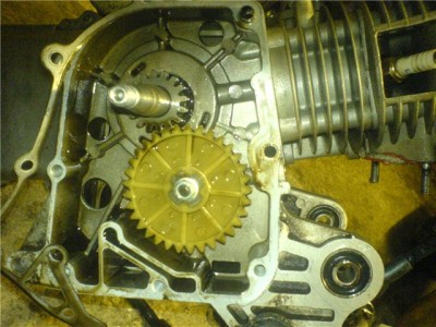

Всем здрасте! Решил располовинить двигатель 139qmb. Собственно такой вопрос, у меня как-то страно разобрался малонасос. Это нормально?
2015-03-24 11.46.03.jpg [ 1.56 MiB | Просмотров: 5349 ]

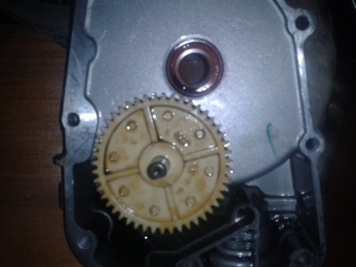

Вот так снялся маслонасос
2015-03-24 11.45.59.jpg [ 1.1 MiB | Просмотров: 5347 ]
 Заголовок сообщения: Re: Маслонасос
СообщениеДобавлено: 24 Mar 2015, 12:32
копендос
Что не так?
Насос на месте, на правой половинке картера.

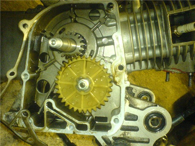

А всё понял. Просто увидел картинку из интернета он там по другому стоял. Теперь у меня такой вопрос, как проверить снятую цепь грм с двигателя на износ? Вроде бы если её держать горизонтально она не должна прогибаться? И как проверить на износ натяжитель цепи? А то на форуме прочитал что он у людей изнашивается, хотя как он может износится если он просто давит на успокоитель?
СообщениеДобавлено: 24 Mar 2015, 21:33
Сообщений: 156
Откуда: Краснодар
Скутер: Racer DRAGON
копендос
Бывают 2 типа маслонасосов. И они не взаимозаменяемы! Во первых у них разные зубья и под каждый вид идет свой коленвал (можешь количество зубьев у себя посчитать и на приведенной тобой фотке из интернета. Во вторых к ним нужны разные крышки картера. В крышках картера есть выемка в которой вращается в твоем случае торчащий конец оси, а в случае с гайкой собственно гайка. Если ты в свой двигатель поставишь новый коленвал под маслонасос с гайкой, то нужно будет заменять не только маслонасос, но и крышку картера с заливной горловиной. Иначе при установке родной крышки картера она упрется в гайку и ты ее можешь просто сломать.
