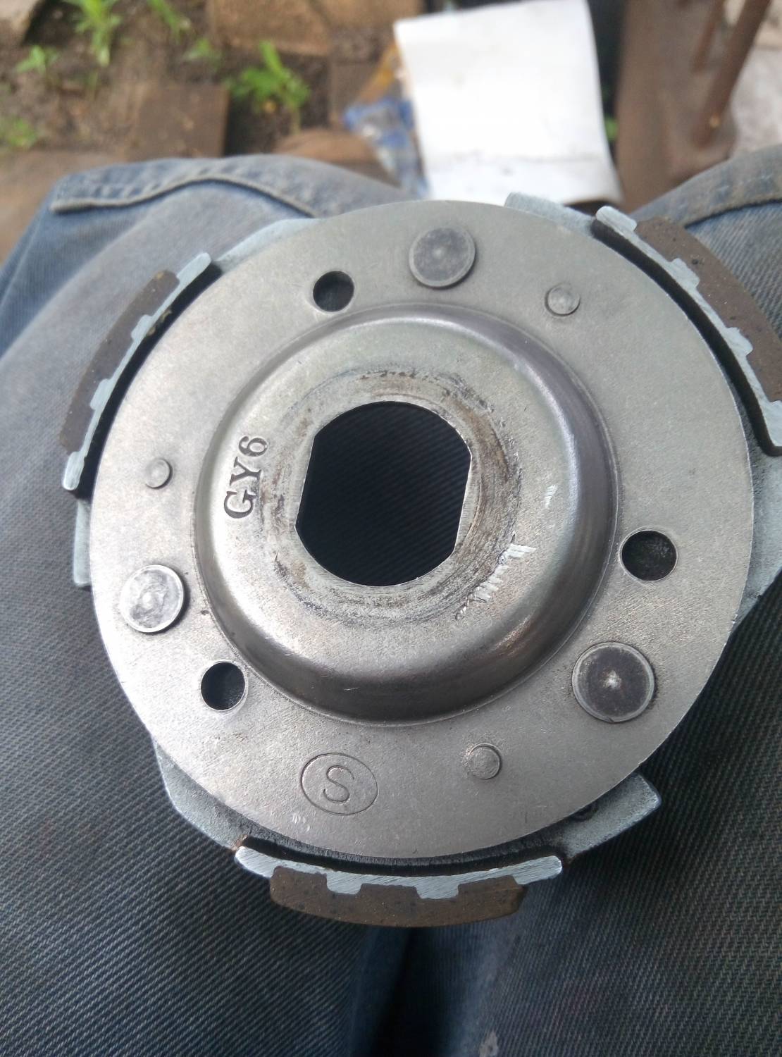

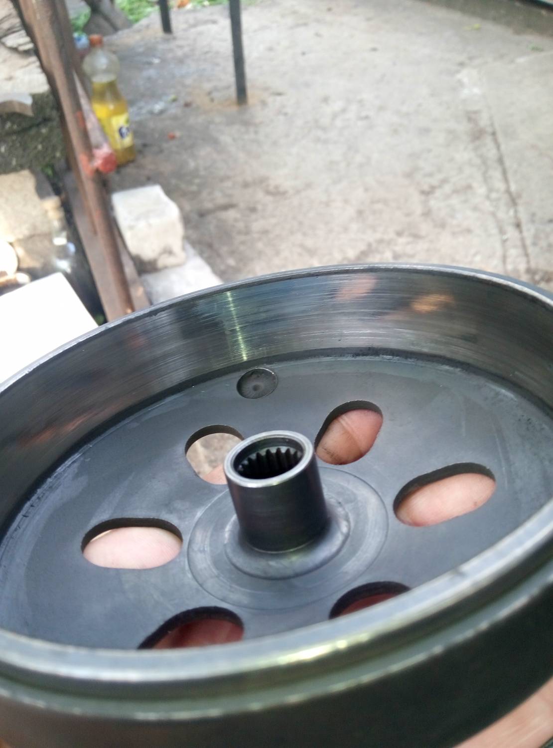

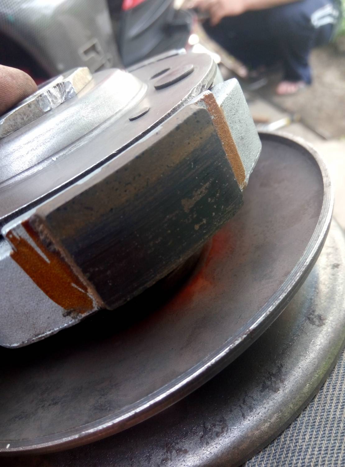

Всем доброго дня ! В общем залез я в сцепу для того чтобы выяснить почему же мой скутер не рвёт со старту особо (даже на шлаке дав газ в пол не пробуксовывает) чисто так проверить. При разборке обнаружил что колодки не полностью прилегают к колоколу да и ширина оставляет желать лучшего. Что скажите по этому поводу.

колодки со временем притрутся, а на счет ширины...они вроде и так во всю ширину работают, ибо колокол блестит от упора до края. а сама плата хорошая.
первый раз вижу чтоб колодки были не только на клею,но еще и на пазах :)

что-то задиров много, самодельные колодки чтоль? или тюненые какие?

не знаю даже, не я брал их.
