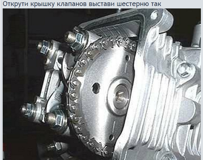

СообщениеДобавлено: 11 Jun 2015, 13:57
Squidward
Squidward писал(а):
Зазоры регулировал по выставленой на колоколе букве T.
Распредвал тоже имеет метки.

 Заголовок сообщения: Re: Есть компрессия, но не заводится. [139 qmb]
СообщениеДобавлено: 11 Jun 2015, 14:14
Сообщений: 3176
Зазоры выставлять ...можно даже без цепи...не обращая внимания на метки....
просто эксцентриситет кулачка ставить по минимуму и выставлять зазор...правда потом всеравно надо поршень ставить в ВМТ и распредвал по метке...иначе фазы газораспределения будут сбиты.....
