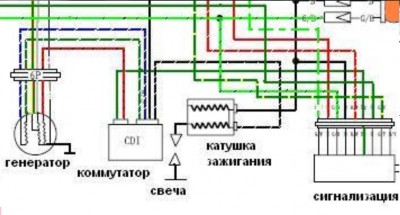

я не могу понять, куда черно-красный идет?
Проводку отдали родную, а вот генератор напрягает.
На белку проводку найти не могу, а на скиф тактик - без проблем.

На коммутаторе стоковом
черно-красный - катушка без изоленты
черно-белый катушка зажигания (бабина)
сине-белый и зелено-белый -- датчик

СообщениеДобавлено: 11 Feb 2016, 16:24
555.JPG [ 85.28 KiB | Просмотров: 7301 ]
Стелс
нет проводов!? проверяй по схеме.
