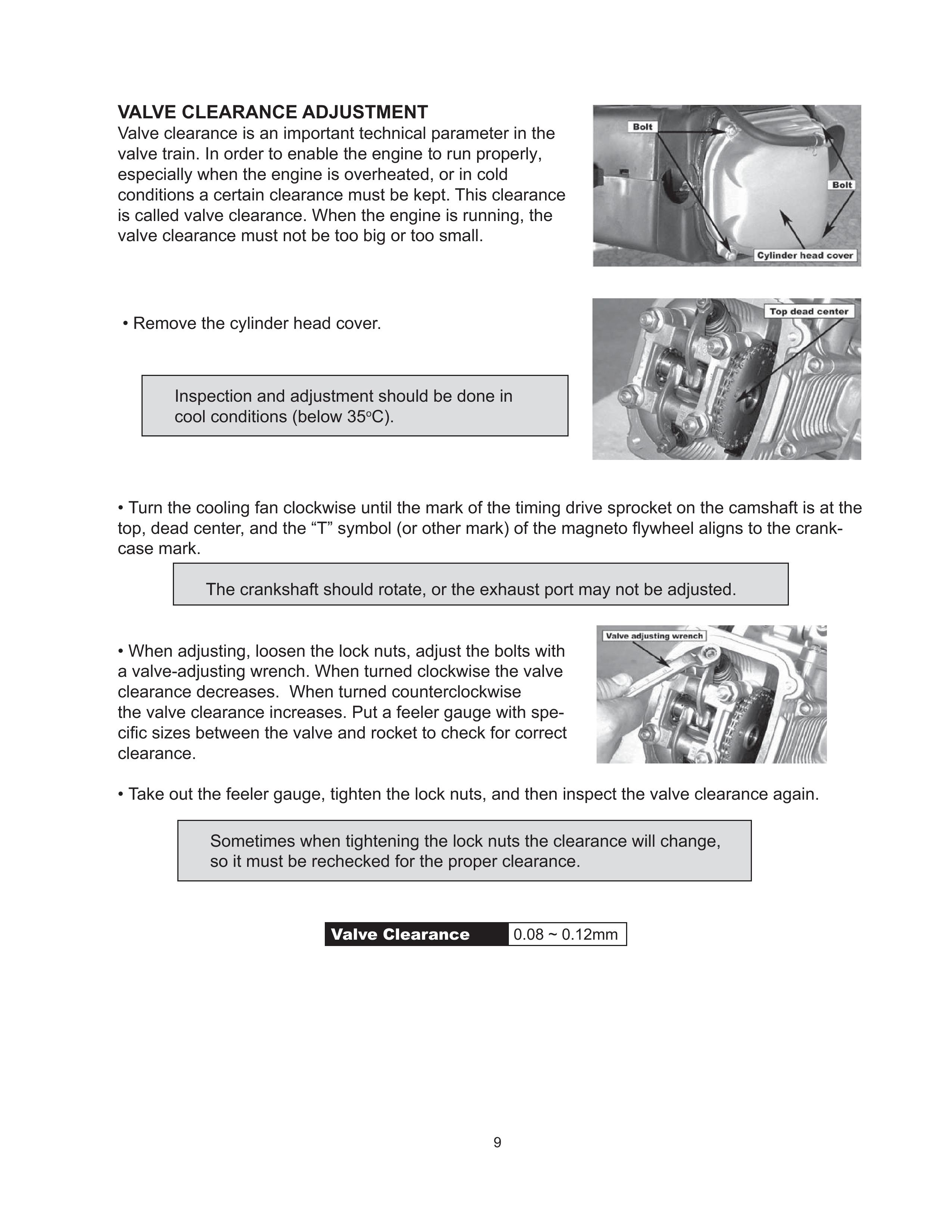

Самое необходимое из личного опыта.
1.Поменять свечу зажигания(у меня например родная свеча глючила при полном прогреве двигателя и мотор глох находу).
2.Померить тепловые зазоры клапанов-часто с завода они выставляются недостаточными(у меня было с завода выставлено 0,06/0,06).Надо по мануалам 0,08/0,12(впуск/выпуск) минимум(я лично выставляю 0,14/0,14).
3.Проверить уровень масла в картере и редукторе.Прогреть двигатель и поменять моторное масло на всякий случай.
4.На прогретом двигателе подрегулировать карбюратор("винтом качества" и "колличества")
6.Проверить тормозную систему и при необходимости прокачать.
7.Хорошо протянуть все болты-гайки.
8.Хорошо обкатать.Как обкатывать написано в мануале.

Первая заводка,а ты сразу в клапана.Аккумулятор полностью заряженный поставил,подсоединение + и - не перепутай.Масло в двигателе проверил (уровень).Бензин в бак залил и надо создать разряжение в шлангике идущем от карбюратора к вакуумному бензокрану,чтобы этот кран открылся и бензин заполнил карбюратор.Или можно много раз понажимать на кикстартер.На кик надо энергично нажимать ,а не бить по нему ногой изо всей дури.Включаем зажигание и заводим либо кик стартером ,либо стартером.Ручку газа не трогаем,сначала обороты повышенные,потом упадут до холостых.Ну а далее можешь по списку,что тут советовали,а вообще на это есть заводская инструкция.

кстати по мануалу клапана 0.05-0.1 Да и лучше всего заменить ремень вариатора на более качественный, а стоковый вози всегда с собой как запасной. На личном опыте проверено, так как без ремня скут никуда не поедет
