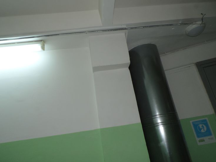

У нас в доме коридор на этаже, от лифта до квартир, без окон совсем, вот такой архитектурный проект.
Освещается круглосуточно и круглогодично лампами дневного света. Они всё время горят.
Так было 42 года.
В связи с капремонтом дома нам решили подкинуть евроценностей. Для уменьшения выбросов парниковых газов и приобщения нас к цивилизованности, демонтируют старые лампы и ставят новые светодиодные, ещё и с акустическим датчиком включения.
DSCN3864.JPG [ 58.65 KiB | Просмотров: 7234 ]
Старая лампа пока горит, новая еврохрень ещё не подключена. Это в моей части коридора, а не в моей уже старых ламп нет и там темно.
Потому что евросветильник включается от шума, отрегулировали так чтобы на него не действовал шум лифта.... ну то есть чтоб он зажегся, там надо взрывать светошумовую гранату.
Народ у нас восстал (шо интересно, даже без меня! :-D ), пока работы по переводу нас на цивилизованность приостановлены, там собрание собиралось и письмо в управу писали, собирали подписи. Что не надо нам такого.
Но, часть коридоров уже перевели. Людям там плохо, выходят из квартир в темноту.
Евранутые не понимают простой вещи: если открываешь дверь квартиры и при тебе зажигается свет - это утомляет и напрягает. Гораздо лучше, если знаешь что там за дверью светло всегда.
Та самая граница в сознании, где начинается культивирование убожества и жлобства, желание создать (а в нашем случае не создать, а просто сохранить) комфортную среду обитания отрицается - оно оказывается неправильное, не соответствует цивилизованным нормам, принятым в бедных странах... а с чего это вдруг мы стали бедной страной? Волга высохла и больше турбины не крутит?
Старые лампы с дросселями я выкинуть не дал, утащил к себе, на случай установки их обратно.
Сейчас требуется неспешно решить задачу: как убить/обойти акустический датчик включения, чтобы евросветильник сцуко горел постоянно. Это проще, чем вешать обратно лд-40, поэтому для начала так, а когда выяснится что это евроубожество на непрерывный режим работы не рассчитано, вот уже тогда верну старые люминесцентные....

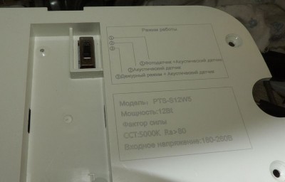

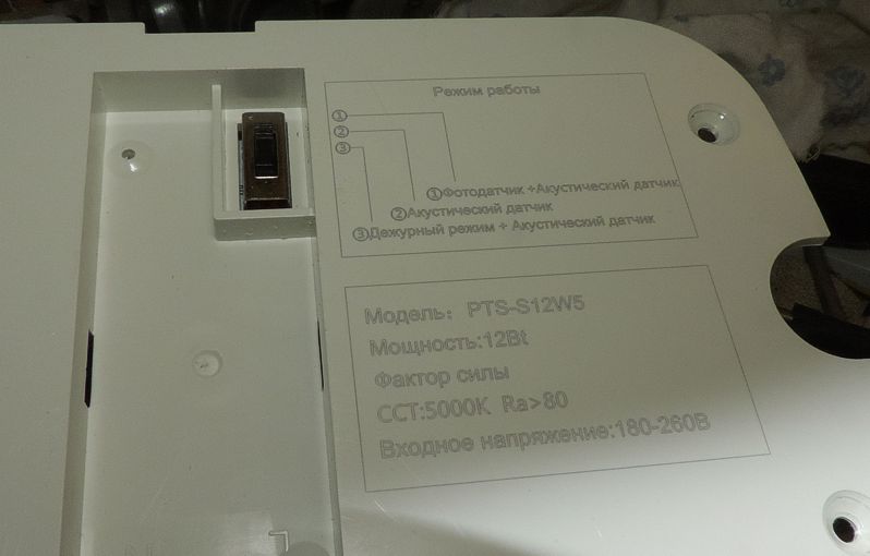

DSCN4077.JPG [ 126.06 KiB | Просмотров: 6955 ]
Обратная сторона

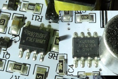

DSCN4085.JPG [ 69.89 KiB | Просмотров: 6955 ]
Микросхемы
DSCN4094.JPG [ 129.38 KiB | Просмотров: 6955 ]
Проделаны следующие испытания и эксперименты.
Фотодатчик: замыкание его выводов ни на что не влияет. Выпаивание его совсем - аналогично, эффект ноль.
Микрофон: замыкание его выводов приводит к невозможности включения, только дежурный режим в третьем положении переключателя. Если ничего не придумаю, то вот так и будет, вечный дежурный режим, без вспыхиваний и миганий.
Припаял к выводам микрофона провода. Прикосновение к одному из них включает светильник, к другому - нет, там видимо земля. Этот вывод, где не земля, через конденсатор 1000пф подключал к одному из проводов, идущих уже к самим светодиодам - там должна быть переменка, идея была постоянно подавать ее на вход микрофона.
Почти получилось.
Он горит 45 секунд потом на 2 секунды отключается и потом включается снова и так зацикливается.
То есть у него вшито принудительное отключение, несмотря на шум.
Сильно подозреваю, что это выдумка евранутых против краж, то есть если такой отвинтил и унес домой - пользоваться не выйдет, 2-х секундное отключение через каждые 45 сек задолбают.
Микросхемы гуглил. Результат ноль, даташитов нет.
Что можно придумать?

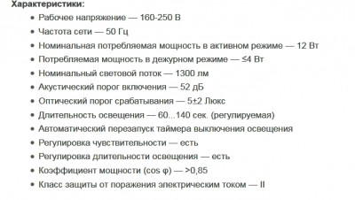

http://lwek.ru/svetilnik-dlya-zhkh-pts-s-12w. Такой? Попробуй осветить фотодатчик. И нужно ,,колупать,, таймер. Он задает режим работы.

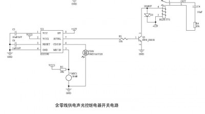

Спасибо. Наконец нашелся даташит, кетайский, с иероглифами, но там есть схема включения KU5590 при работе на обыкновенное реле! :-o
схема.jpg [ 29.88 KiB | Просмотров: 6946 ]
Тут сразу ясно, что вся евроидеология заложена как раз в этой KU5590, а на выходе у нее на 7-м выводе самый обыкновенный управляющий сигнал, который открывает соотв. транзюк.
Ну транзюка-то я и без этой еврохрени открою! :-D
И открыл, чё... *THUMBS UP*

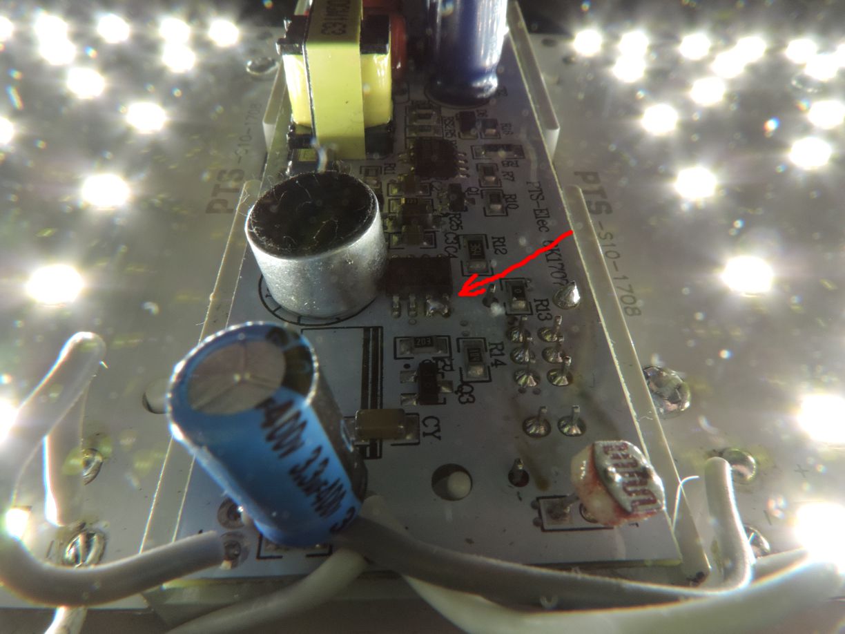

DSCN4098.JPG [ 148.68 KiB | Просмотров: 6946 ]
Надо спаять 7 и 8 выводы.
Всё собрано и поставлено на место, горит уже 10 минут непрерывно, не отключается.
На 8-й ноге +12в. А сколько вольт на выходе (7-й) в рабочем режиме? Может там резистор какой нужен?
 Заголовок сообщения: Re: Убить евросветильник
СообщениеДобавлено: 11 Май 2018, 23:14
ДОМОВОЙ
Он там 90% что есть. Это линия на коммутирующий транзюк, резистор надо ставить из соображений ремонтопригодности, транзюк пробьет - дык чтоб микросхема не сгорела... хотя, ведь тут же замена деталей не предусмотрена, так что может и нет там резистора. Но типовая схема даташита требует чтоб резистор был.
В микросхеме тоже транзюк, который дает на 7-ю ногу плюс от источника питания (руководствуясь при этом вшитыми представлениями о евроценностях) так что там по идее должен быть полный потенциал, тот же что и на 8-й ноге.
