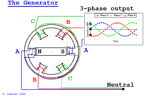

В чем различие трехфазного на 11 катушек и ведь каждая катушка дает отдельно ток, суммарный ток от трехвазного на сколько больше, чем однофазный полно волновый с таким же количеством катушек? Или в чем фишка трехфазных?
На трехфазный нужно специальный регулятор?

Мда, писатели не читают.
viewtopic.php?f=111&t=15007

Причем тут схемы, мы же говорим конкретно про генератор.

А, я и не заметил, что у генераторов нет схемы и они работают сами по себе в скутере, без чего-либо.
Ну а какая схема с трехфазным генератором или вы предлогаете мне все изучить. Вобще посмотрев схему это ответит только на 1 вопрос который я задал, про то на сколько больше ампер можно получить из трехфазного по сравнению с однофазным полной волны с аналогичным колличеством обмоток схема не скажет.

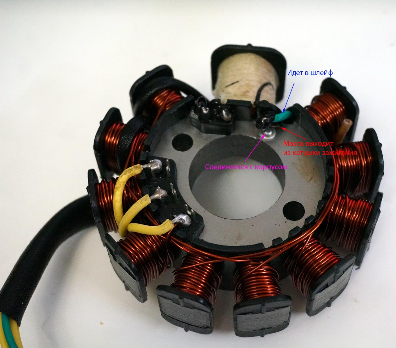

Поставил апгрейд генер 3 фазы с катушкой зажигания, изначально масса с генера идет на раму скутера через корпус крепежные болты, а я хочу сделать всю систему постоянного тока.
generator.jpg [ 150.41 KiB | Просмотров: 15380 ]
1. Какие могут быть негативные последствия если оставить масску переменного тока от геныча на раме и подключить к ней массу постоянного тока от батареи?
2. Если я отделю массу от корпуса генератора чтобы она не шла на раму, а на раму пущу постоянную массу от батареи как я могу сохранить работоспособность AC CDI?
AC CDI для работы (зеленый провод на фото) нуждается в переменной массе от генератора или можно использовать массу от батареи?
3 Мой новый регулятор имеет 3 провода (желтые три фазы от гены) + 4 провода
вход для считывание тока батареи чтбы регулировать ток заряда тока заряда,
+12в выход на батарею
+12в доп выход
масса
- Имеет значение в какой последовательности подключасть 3 фазы на регулятор напряжения, как определить правильную последовательность?
- Провод массы на регуляторе он подключается к массе батареи или переменной массе с генератора?
