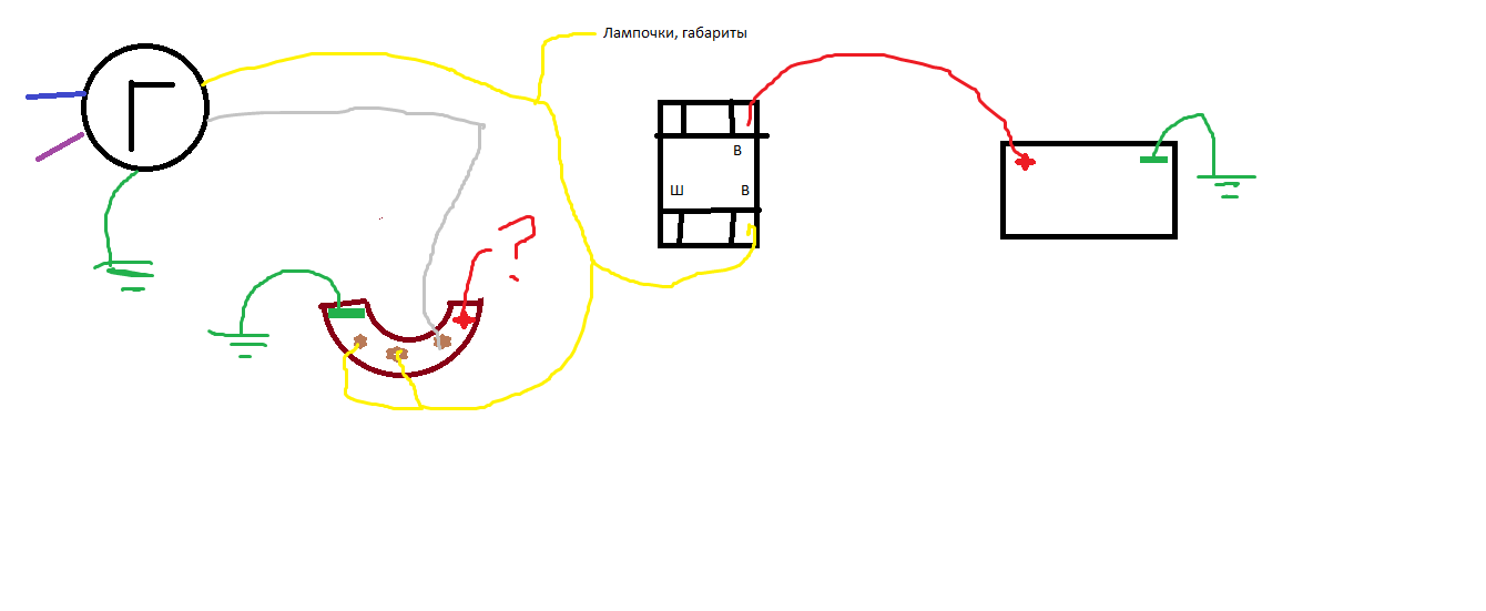

Доброго времени суток форумчане! Натыкался на этот форм очень давно, многие проблемы решил благодаря ему. Ближе к сути, поставил я РР(шоколадка я112а) и выпрямитель с 3 диодами на скутер. Так вот, схема подключения очень меня поразила, суть в том, что я подключил провода к диодному мосту, но плюс который идёт с диодного моста не подключен ни к чему, при это зарядка идёт нормально, до включения фар, включаю фары, напряжение уже жрётся от аккума. Думаю на картинке можно понять. Помогите пожалуйста чем сможете, я не автоэлектрик, а так любитель. ВСЕМ СПАСИБО!

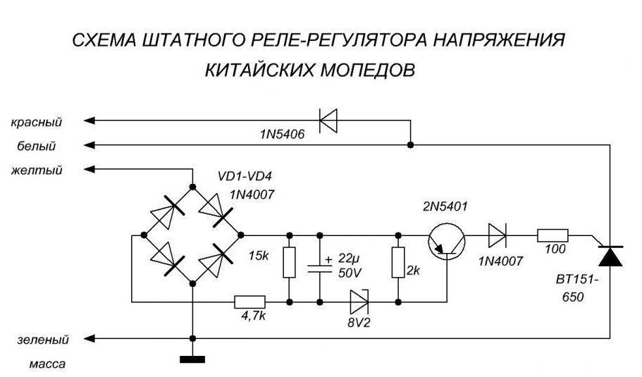

как видишь- там стоит регулятор напряжения, а это не просто диодный мост
регул 1.JPG [ 48.33 KiB | Просмотров: 17037 ]
из19_19-49-36.jpg [ 230.77 KiB | Просмотров: 17037 ]
Просто сколько таких не покупал, все падла палёные какие то)
И все паленые??? А как их подключал?
150469_1.jpg [ 58.27 KiB | Просмотров: 17022 ]

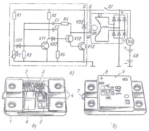

я112а рассчитана для работы с 3х фазным авто. генератором. Автор темы пытается впихнуть невпихуемое. Ибо принцип работы скутерного РН и автомобильного совершенно другой.
222.jpg [ 40.14 KiB | Просмотров: 16970 ]

Всем спасибо! Я понял ваш посыл, что нужен именно РР от скутера, и что с автомобильным РР провал...
