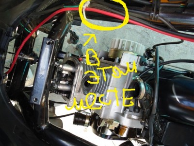

вот тут
DSC00680 - копия.JPG [ 150.78 KiB | Просмотров: 4964 ]

перефрозирую вопрос-скутер может завестись без коммутатора ?

Но там вообще по близости коммутатора не видно.

У топикстартера плохо заряжался АКБ + к томуже искрило под комутатором, вероятно массовый провод с комута. На моем стелсе минусовой провод АКБ идет на катушку зажигания и далее на двигатель. Поэтому предположу что масса двигателя с катушкой и АКБ плохая (может вобще провод перебило или отгорел). однако искра маленькая может быть из за паразитных утечек по другим проводам.
Для проверки просто кинь новый провод от корпуса двигателя на минус АКБ.
И проверь массовый провод комутатора.

Боюсь у вас разные коммутаторы.

ОН ОЖИЛ!!! НА МОЁ ДЕНЬ РОЖДЕНИЕ (ОНО СЕГОДНЯ) УРАААА, Я ПО КОММУТАТОРУ СИЛЬНО ПОСТУЧАЛ- ПРОБЛЕМА БЫЛА В НЁМ , СКУТЕР ТЕПЕРЬ РАБОТАЕТ *YAHOO* *YAHOO* ;D *OK* *THUMBS UP* :008
ВСЁМ СПАСИБО ЗА ВСЁ!!!
ну на всякий случай я новый куплю коммутатор

Не уменьшишь зазор на свече до номинального, умрёт и новый коммутатор.
