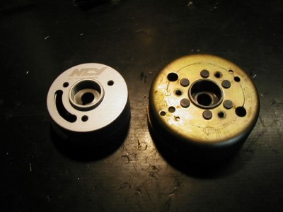

А переклепать ротор можно, ну если как раз получится?
 Заголовок сообщения: Re: Не заводится после замены коленвала
СообщениеДобавлено: 17 Май 2011, 16:56
funix!
Как переклепать?

Серцевинка ротора (ступица) приклепана, возможно китайца накасячили, перекрутили ротор, примерить и если попадает, то просто переклепать.
Вот справа ротор двухтактника например, видны заклепки, слева от спорт зажигания
