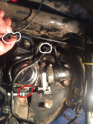

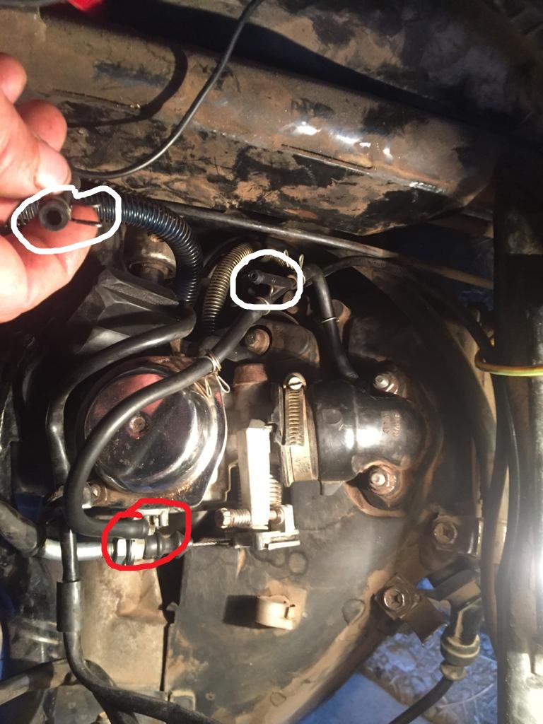

попробую кратко. стал плохо заводится. пробег 14 -оригинальный. снял и промыл бак(грязи полно было),продул топливный клапан(возможно, зря).в итоге,если и заводится ,холостые не держит да и с газом не особо то.НО,если снять трубочку (на фото обведена белым),то мотор распрекрасно работает.Одеваешь обратно-глохнет. и еще капает бензин,немного,если снять с карбюратора шланг,обведен красным. повредил клапан, когда продувал? или еще что то?

Вакуумному кранику на баке капут.
Надо купить новый.

Мощно льёт карбюратор.Не герметична мембрана (обведена красным).
