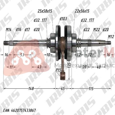

Товарищи,не могу найти коленвал на дракон.помогите найти 100%вариант.

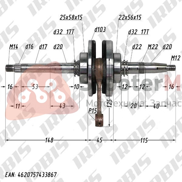

Такой надо? С 17-м диаметром?
С 17-м диаметром чего прастите,колеса?колёса 16"
 Заголовок сообщения: Re: Беда со скутером Racer Dragon 150
СообщениеДобавлено: 19 Apr 2024, 16:35
Сообщений: 1629
Посадочный диаметр вариатора. На стандартном 157-ом, он 15мм... и колено короче.
