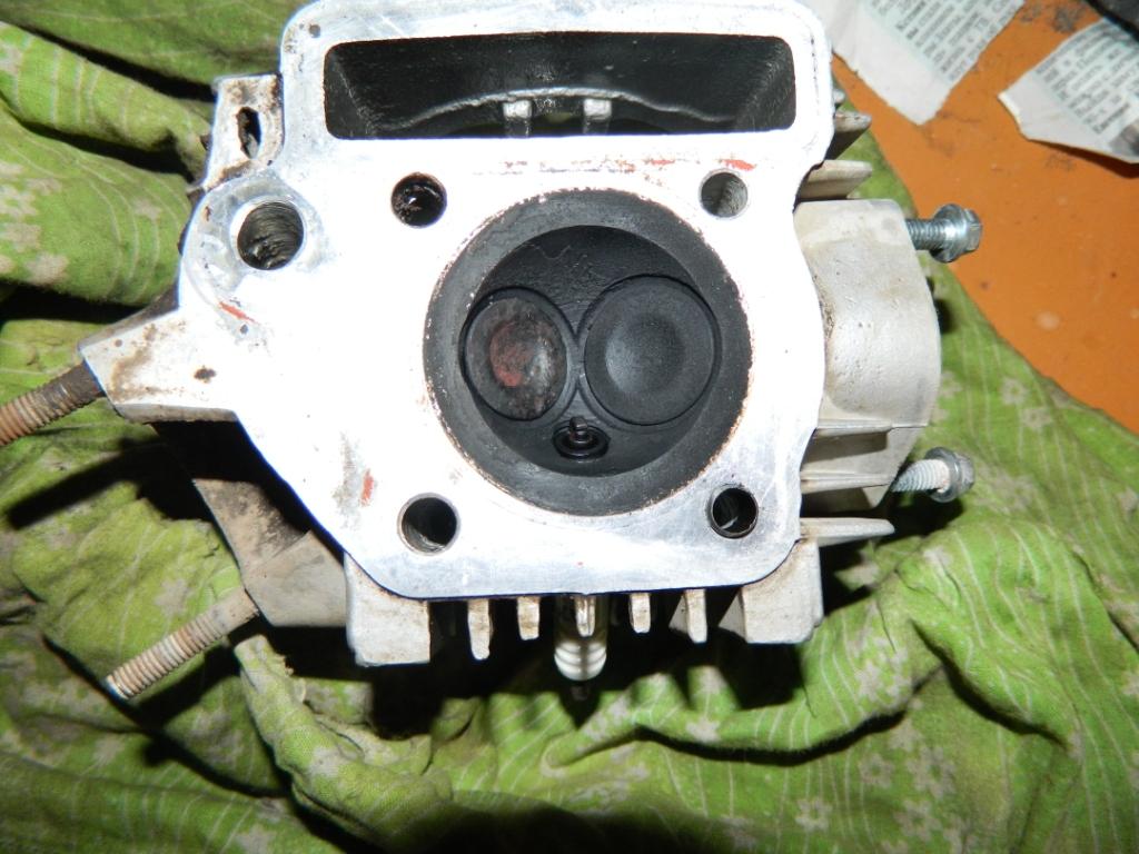

Вскрытие показало вот что..............
DSCN0621.JPG [ 418.56 KiB | Просмотров: 2145 ]

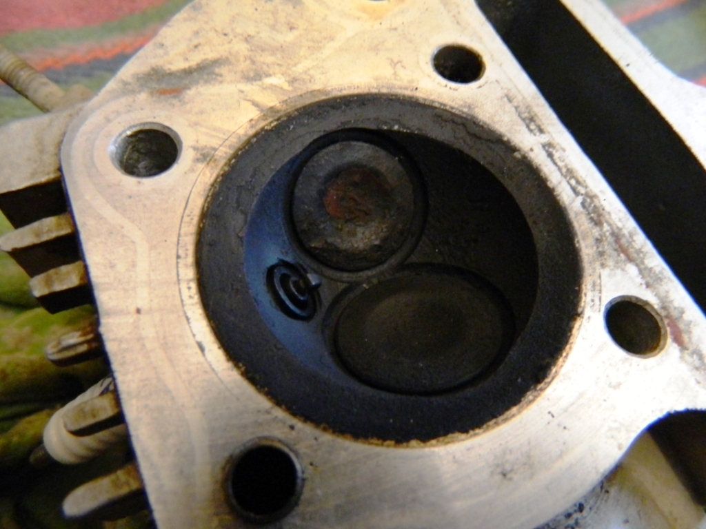

и вот........
DSCN0614.JPG [ 123.91 KiB | Просмотров: 2145 ]

Обычное явление - пережат клапан.
Менять, притирать, если не поможет - менять голову.

Уже позвонил в магазин...сразу напросились вопросы, по внешнему виду реально определить кубатуру?Стоит ли менять кольца,поршневую?

И вот пришли долгожданные клапана...но вот не задача... ширина посадочной площадки на 1 мм побольше чем на родных и они на 1 мм короче.будет ли это как то влиять на работу двигателя? И заранее спрошу как правильно засухаривать их?

Во общем проблема устранена...
Что было сделано..снял голову ЦПГ разобрал, поставил новые клапана,благо седла остались живы,притер ,собрал поставил..завел с кика ,по первой подымил чуток повонял горелым маслом и остатками химии...Результат,заводится с легкостью от кратковременного нажатия на кнопку стартера.Обвес я еще не собирал...как на ходу еще не пробовал но надеюсь на лучшее)Всем спасибо кто принимал участие в устранении проблемки
