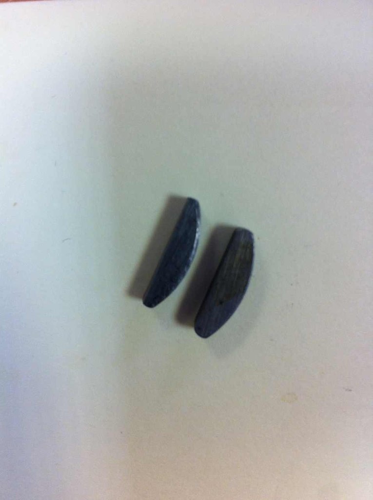

И так!!!
Спасибо тем кто дал советы GRO и SANYA991!!!
Проблема не в самой муфте, а в шпонке её крепления к валу!
Срезало. и за вальцевалось на столько, что муфта свободно вращалась.
Теперь буду собирать обратно.
Может есть рекомендации как это сделать лучше, правильнее, быстрее?
Комментарий к файлу: Новая и старая шпонки
6qrGnLWcEYU.jpg [ 60.57 KiB | Просмотров: 3285 ]

Лучше сделать правильно и не спеша, чтоб ничего не забыть.

В качестве заготовки возьми шпонку от генератора ВАЗа.

Всем спасибо! Всё собрал!
Заводиться на ура!!!
И с Кик старта и Стартером и с брелка! :002
