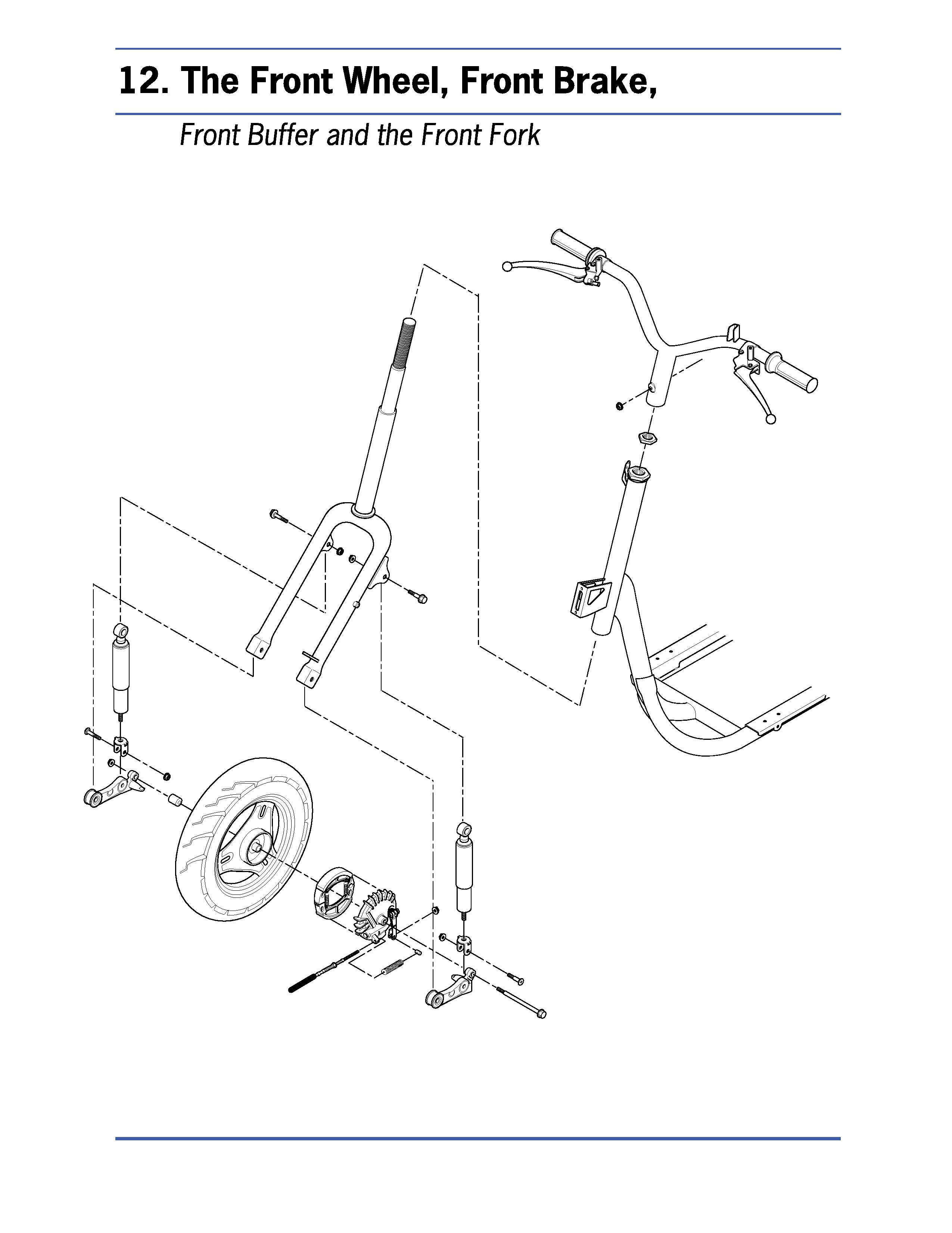

Добрый день! Помогите!
Купил новый скутер (Racer Meteor RC50QT-3). При установке переднего колеса, не нашёл чем фиксируется барабанный тормоз к рычагу. Искал, размышлял, так и не нашёл. По неопытности, прикрутил без фиксации. В результате, при торможении, барабан начал двигаться весь и чуть не наматал все тросы на колесо. В общем, пришлось отключить передние тормоза для "безопасности".
Кто знает? Помогите пожалуйста!!!

сейчас выложить не могу, всё выглядит примерно так:
http://china-scooter.ru/forum/download/ ... &mode=view
Там на крышке барабана-паз. На рычаге есть выступ, но он до паза не достаёт. Чем крепится крышка к рычагу-непонятно....

alexey_72
По твоей ссылке, справа по ходу движения втулка.
У тебя она присутствует?

alexey_72
Втулка присутствует. Установлена. Иначе колесо болталось бы.
Вопрос связан с креплением диска (крышки барабана).
Чем он крепится к стойке (вилке) или расположенных на ней механизмах.

alexey_72
Ни чем не крепится, просто прижимается.
Ты втулку не с той стороны вставил, вот у тебя и не достаёт как положено.
