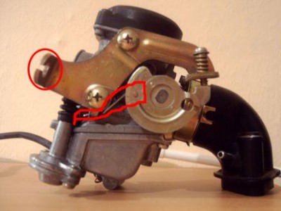

было такое..сегодня купил на скут карб, тросик вставляю...завожу..обороты просто гром..смотрю тросик короткий, думал мб че случилось (оттянулся), попробывал тросик на старый карб поставить, все ок...решил проблему поджал на карбе в право одну вещь (скрин рулит):
Просто чуток правее поджал и все..
Даже регулировка троса не помогла...Только то что на скрине я сделал (Я так аккуратненько поджал, чтоб было все красиво, и все))все ок)
Не боись, пробуй, проверено...

А у меня такая проблема,на карбе с нуля небыла настроина пластинка,по которой ходит ролик и которая нажимает на ускоритель.Из-за этого под нагрузкой были сильные провалы.Пластинку поджал,попытался вывести её так,чтоб при большем открытии заслонки,пластинка давила больше на шток торчащий из резинки.Сейчас стало лучше,но на низах провалы появились и довольно таки сильные.Кто может посмотреть на своём карбе как по мере открытия заслонки пластина давит на шток?Гляньте пожалуйста. :'( на светофорах при страгивании даже почти глохнет,но гдето после 3.5 тысяч мопед превращается в зверюгу!!!

Ускорительный насос должен работать на первой трети хода ручки газа.
Смысл его в том, чтобы подать бензин при резком открытии дросселя с нуля, когда золотник с иглой не успевает подняться и открыть ход бензину через главный жиклер. Читай - при резком старте с места. Тогда, когда двигатель уже работает на нормальных оборотах, а золотник с иглой поднят, насос не нужен.

может ты перегнул эту фигню которая на скрине

Tr1ton писал(а):
Леший
Да вроде не перегнул *DONT_KNOW* .
John JACK
Спасибо,сейчас пойду попробую перегнуть по новой.

Всё,отрегулировал я свой дырчег,осталось тонкая настройка карба.
Короче,сегодня я весь день,после работы,проторчал в гараже.Что я только не делал с карбом,как я только над ним не издевался,куда я только не дул ему,только что не лизал его :-D ,хотя и такая мысль была уже.А всё дело оказалось в игле.Короче в отчаяние я решил задрать иглу до конца вверх.Подумал-если не поможет,завтра куплю новый карб.Поставил мембрану на место,закрутил крыжку,завёл.Отворачивая ручку газа,скут без перебоев набирал обороты,при чём на низах провалов не наблюдал.Снял с подножки и поехал.Стронулся без проблем,оьороты набирает тоже резво.В общем сегодня счётчик перевалил за триста км,скут новый,и я ему после трёхсот дал немного просраться.Есть не большие провалы,практически незаметные,но я думаю это всё от сегодняшней "РЕГУЛИРОВКИ" :-[ .По ровной 60 набирает хорошо.Спид не врёт-это точно,уже успел проверить.Проверял на Форд-фокусе.В общем завтра проведу тонкую подстройку карба и думаю что всё нормуль будет. :008
