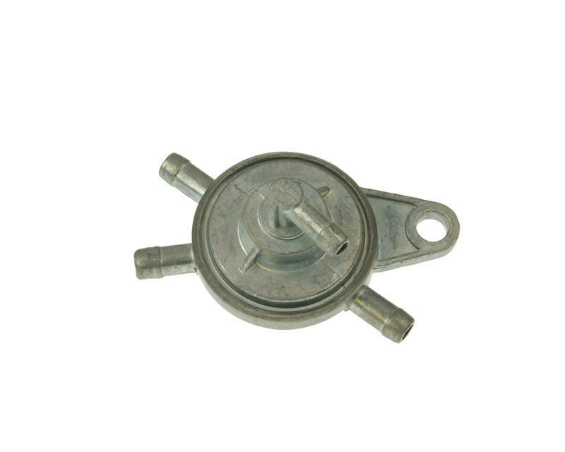

вот с верху к коллектору
gy14873_benzinhahn_gy6_125_web.jpg [ 21.98 KiB | Просмотров: 12124 ]

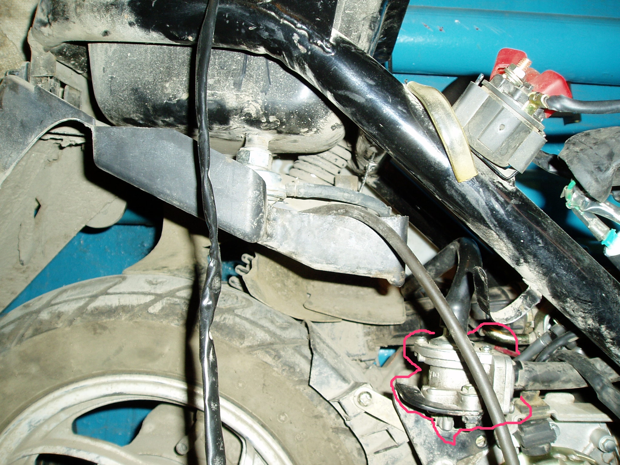

а это что такое как оно называется?
 Заголовок сообщения: Re: Какие куда ставить шланги
СообщениеДобавлено: 13 Май 2010, 12:02
снизу вакуум с верху бензин

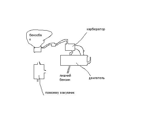

сможеш дорисовать?

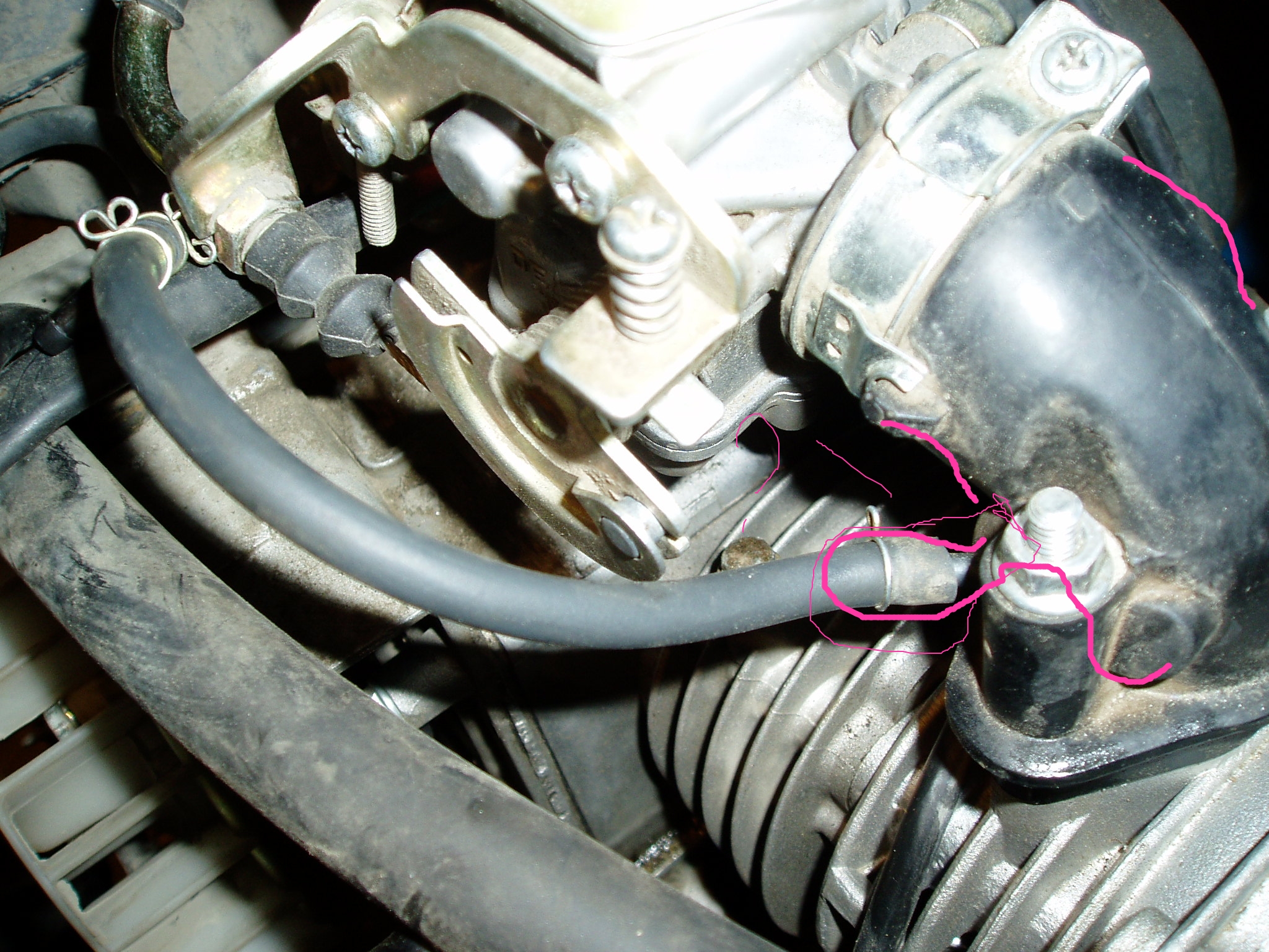

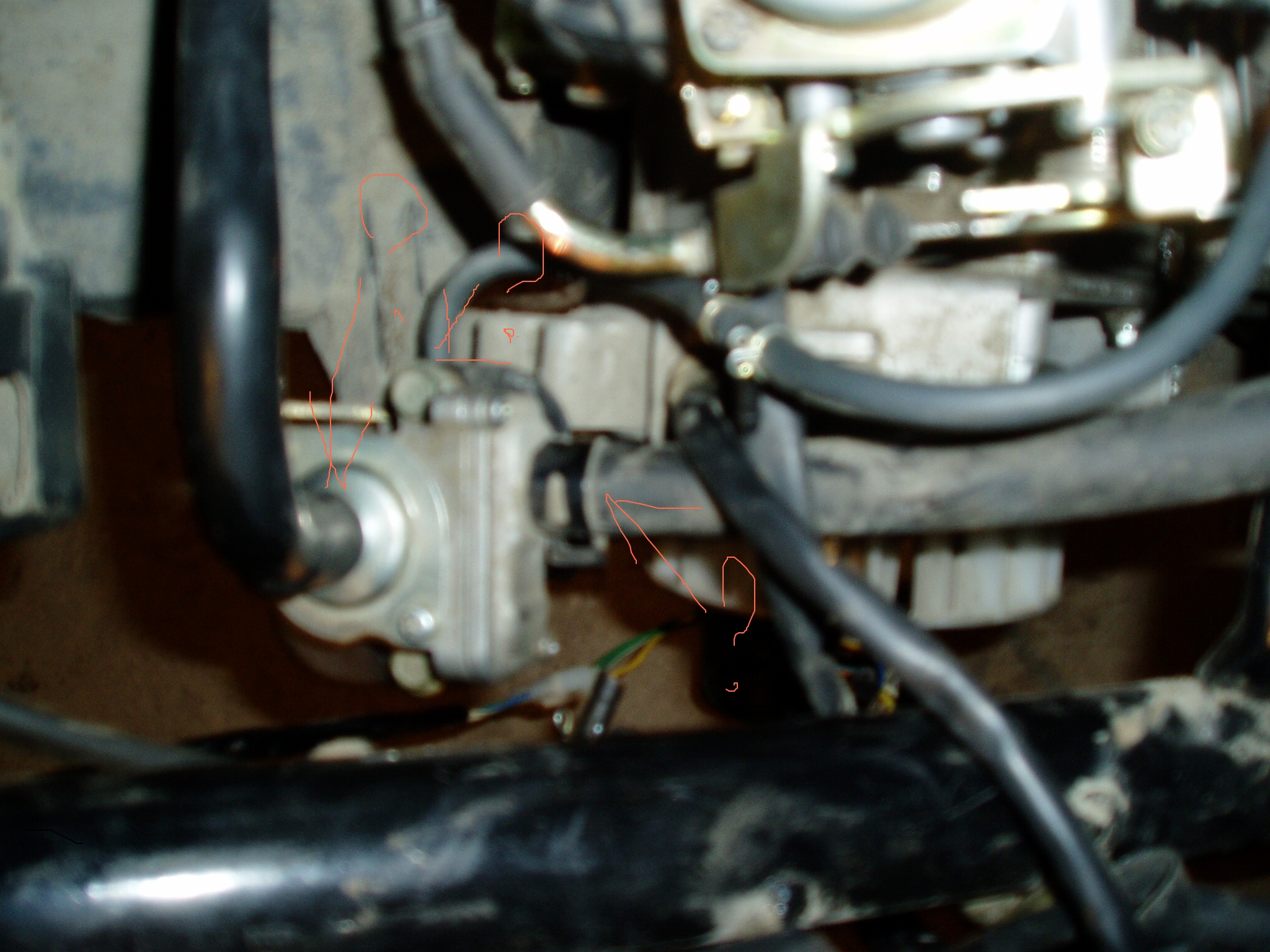

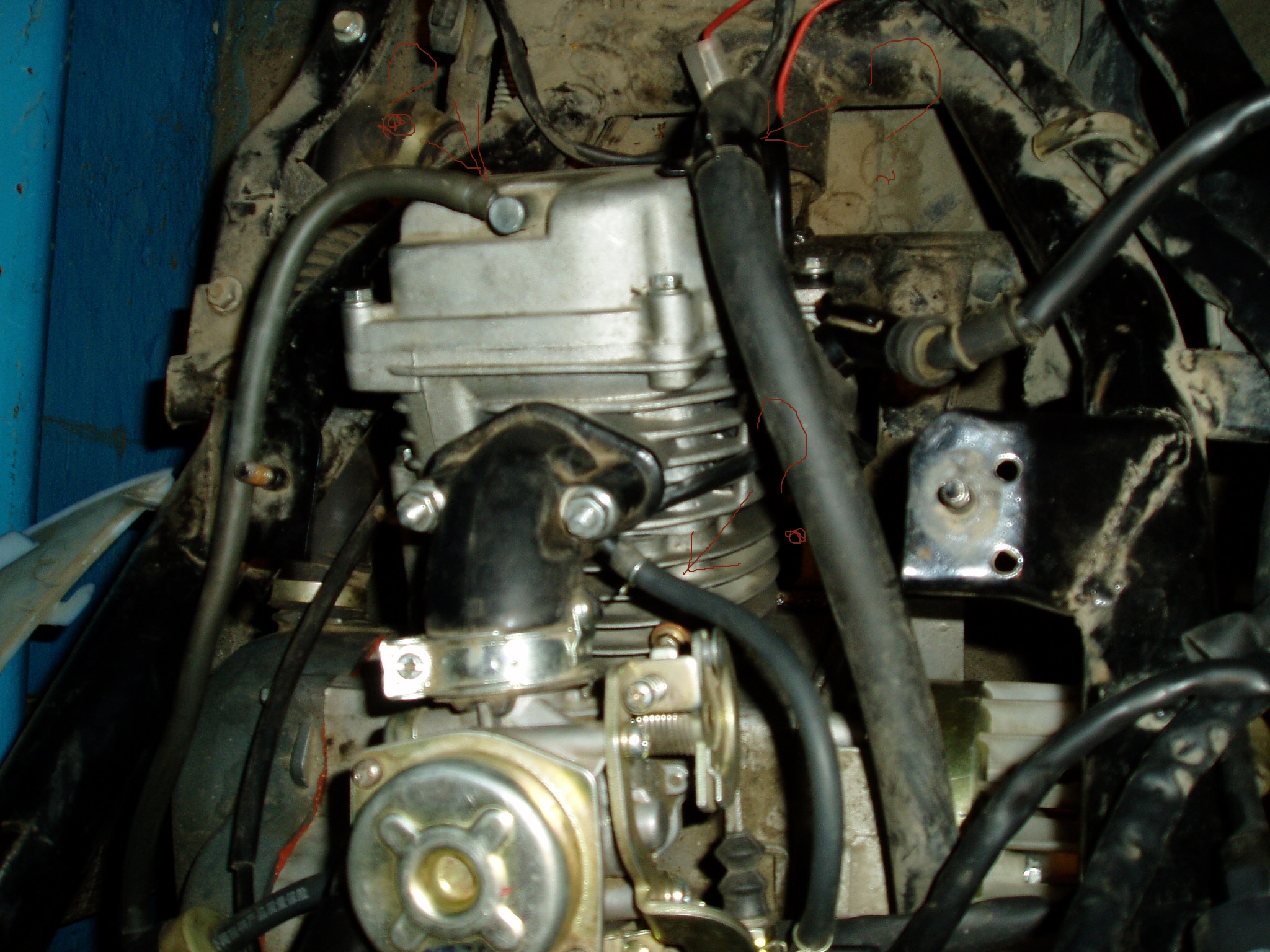

Выкладываю фото

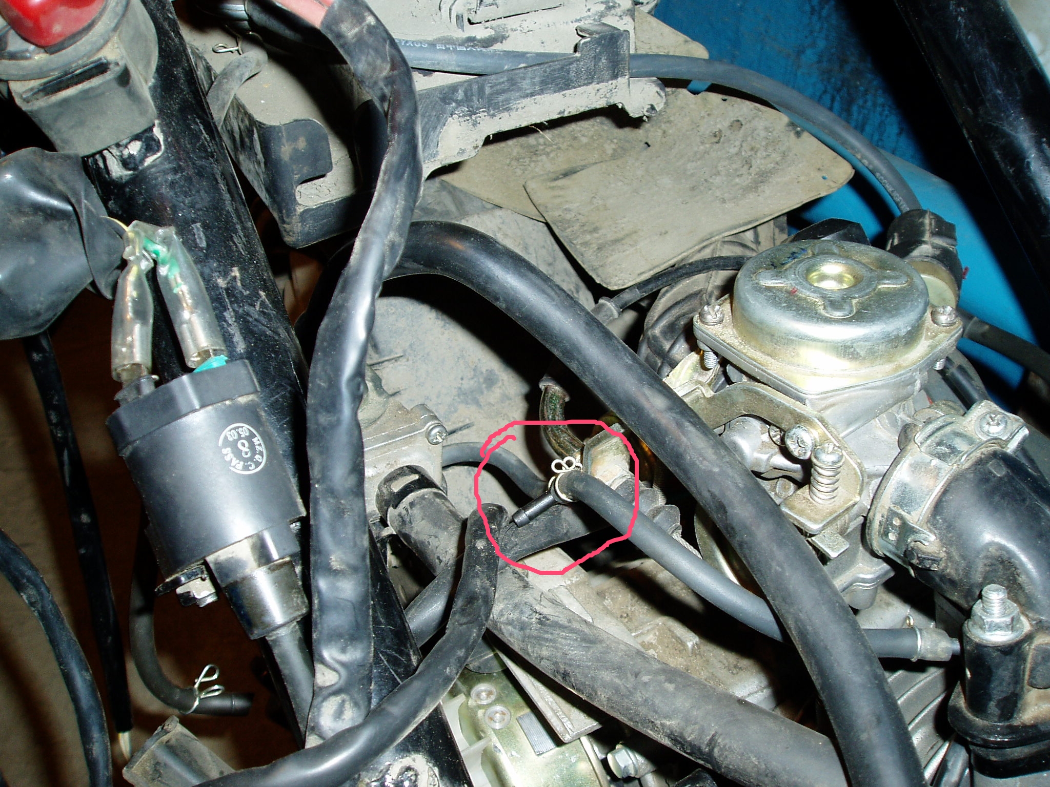

на фото плохо вопрос видно
Комментарий к файлу: что это за приблуда?

наверно сапун из картера и шланги идут скорее всего на возд фильтр и на головку

там их три шланга два больших и один маленький он в низу!

Даже незнаю, но именно на этот тройник одевается вакумный шланг с вакумного бензокрана.
Гдето на форуме говорилось что на европейских моделях скутеров ставят что то типа католизаторов, вот какаято хрень наподобии этой, толстый шланг одет на штуцер гдето у выпускного колектора, то есть по нему идет немного выхлопа, вакумный шланг открывает клапан в момент выпуска и дым идет в воздушный фильтр, это ограничевает мощность и уменьшает СО на выходе трубы, вот может это оно, ктото писал что эти хрени просто выкидывают, а дырки глушат.
