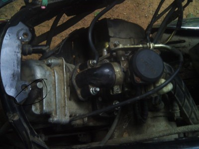

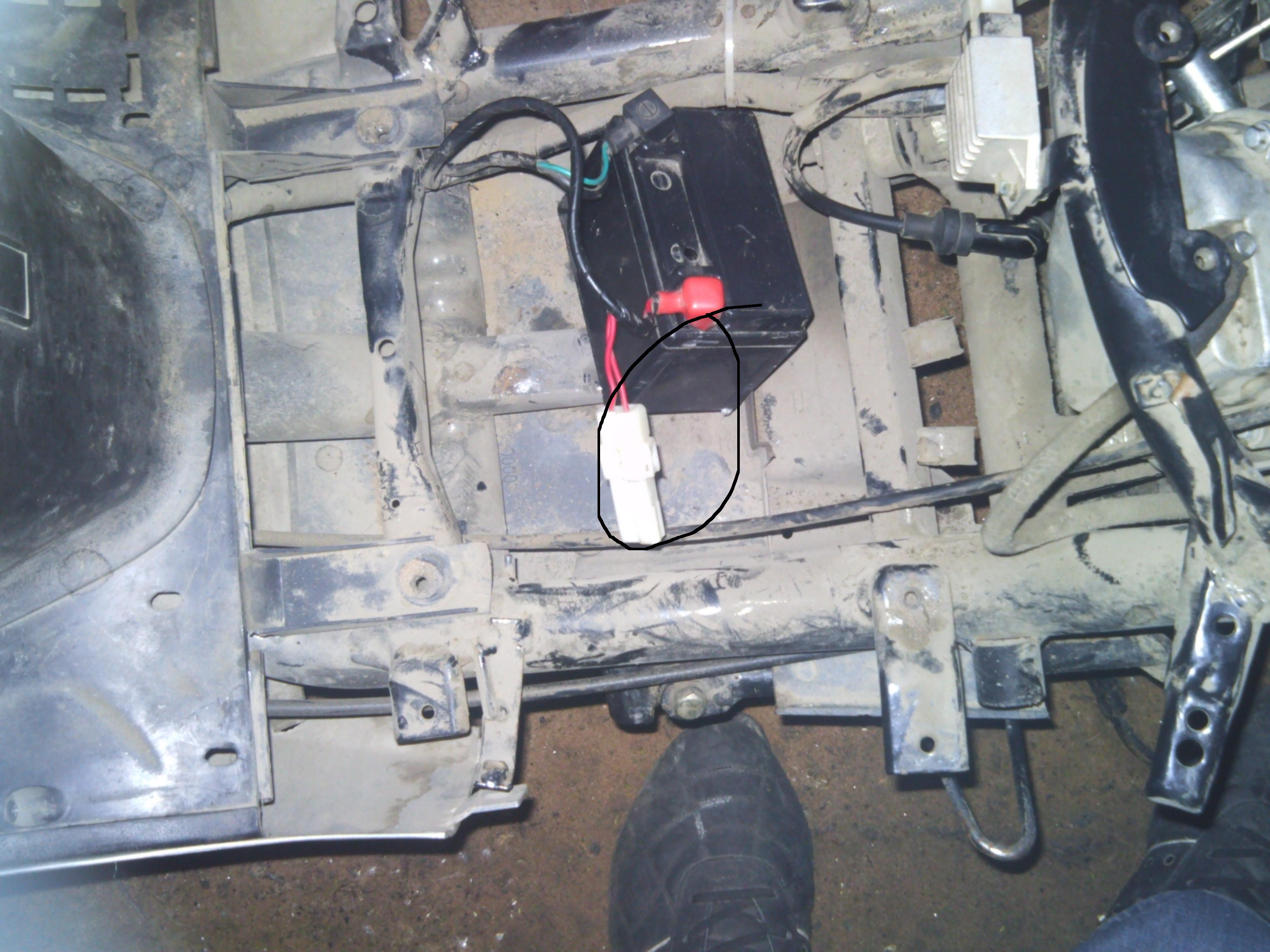

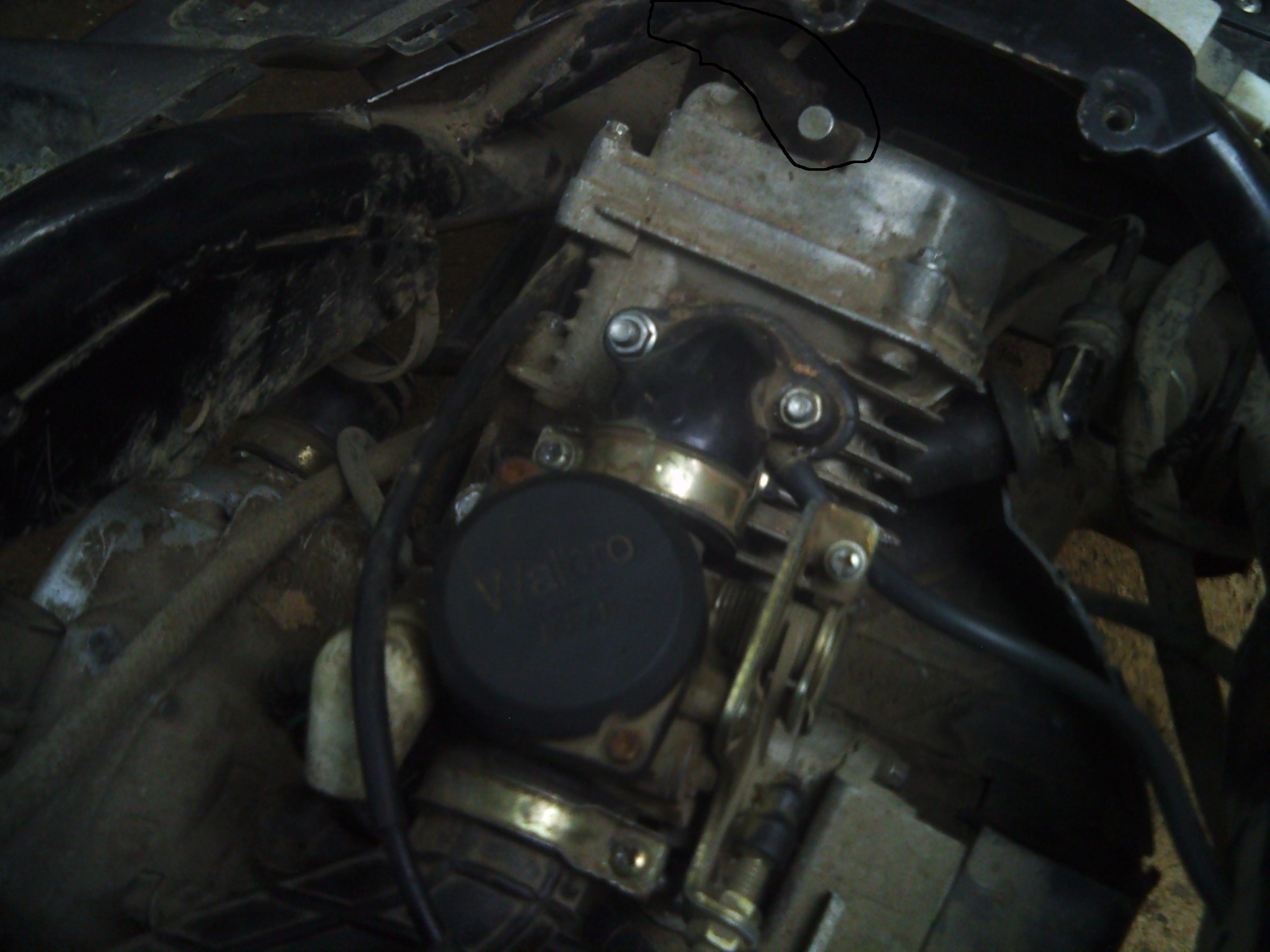

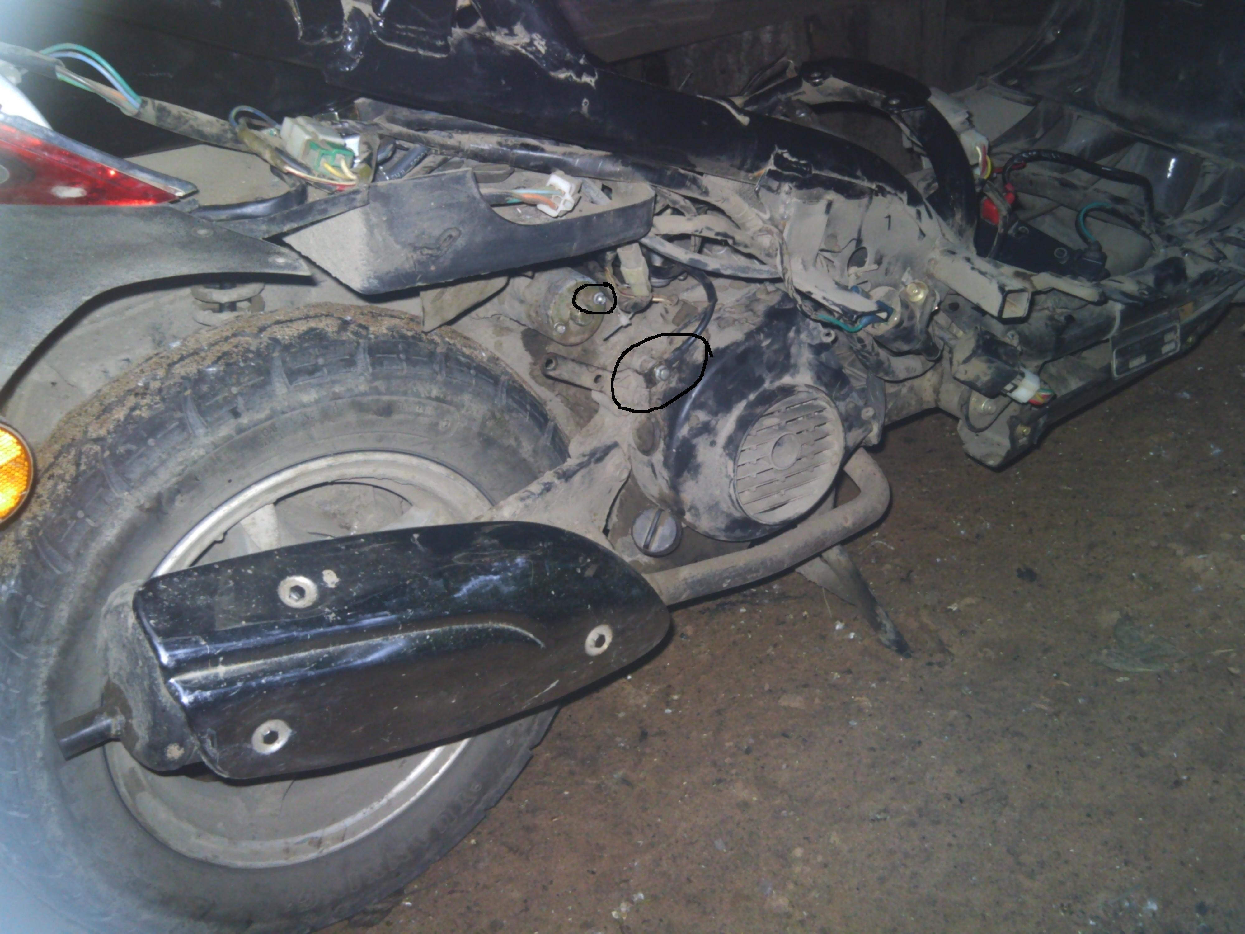

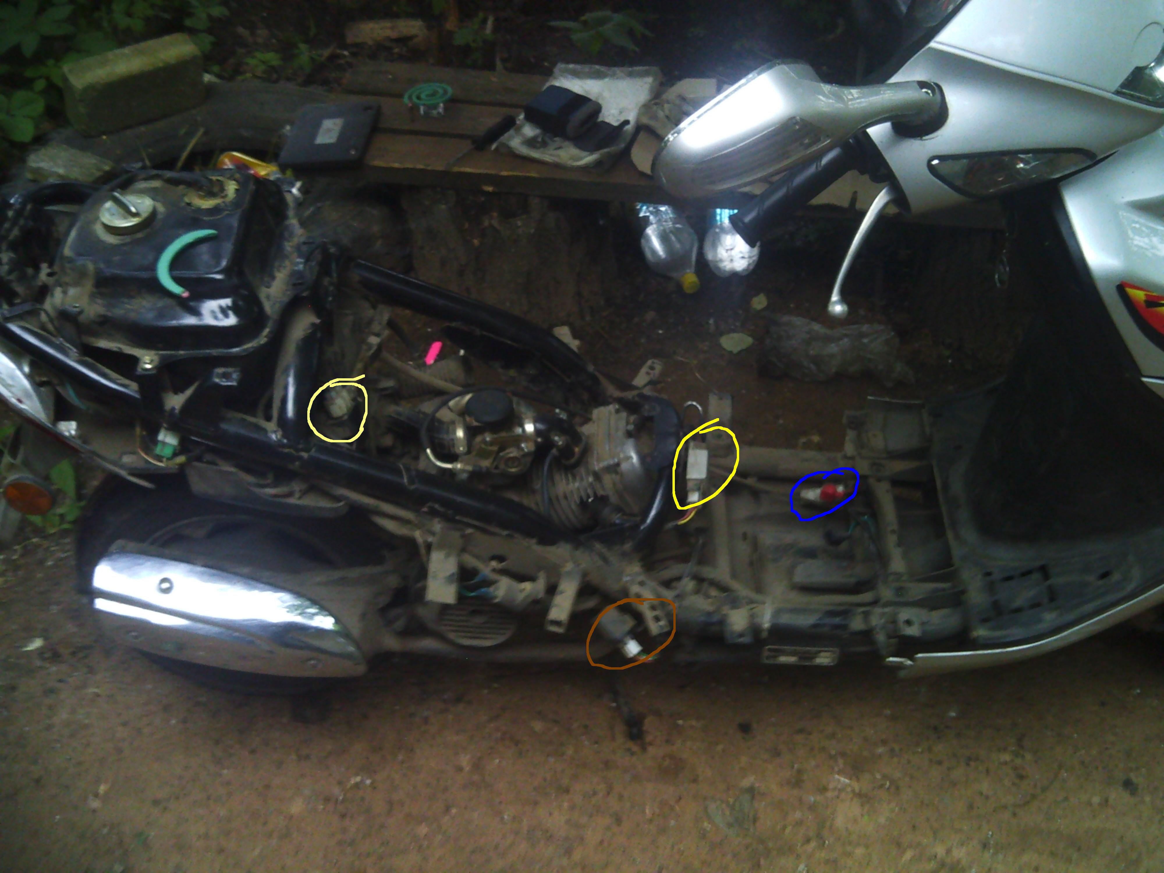

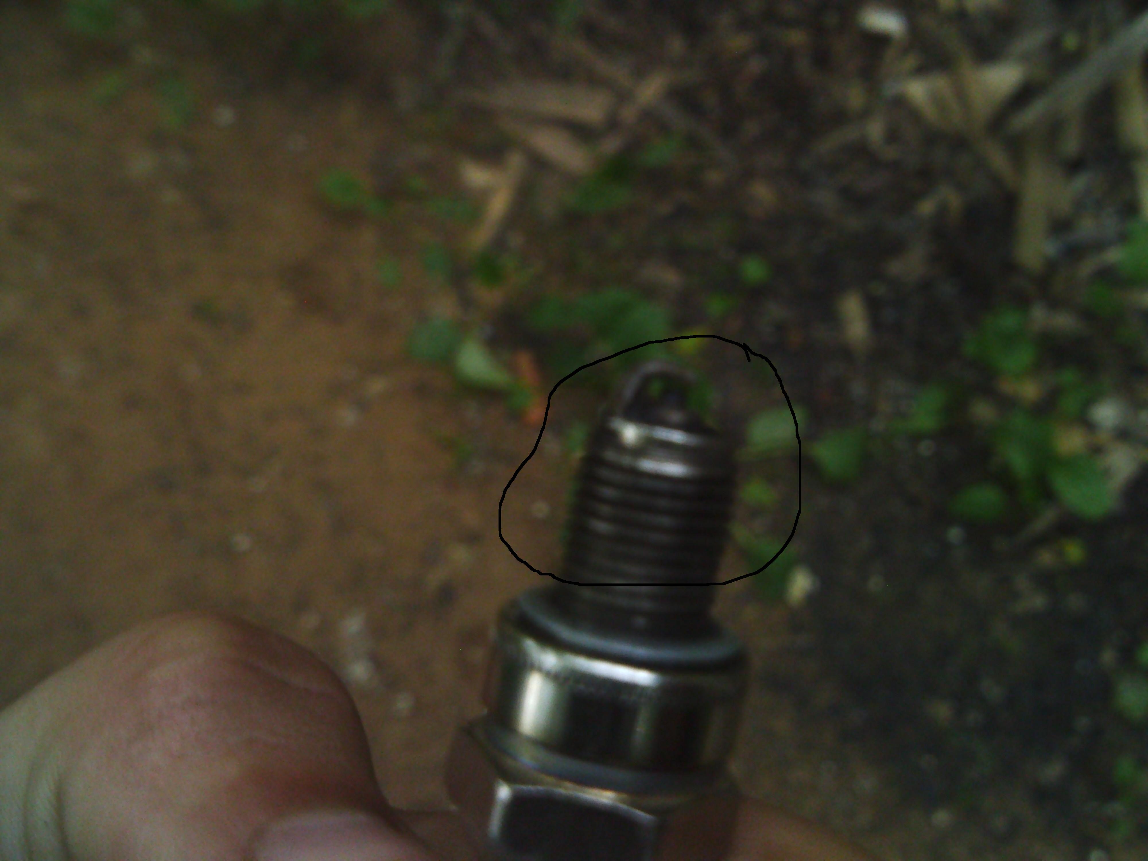

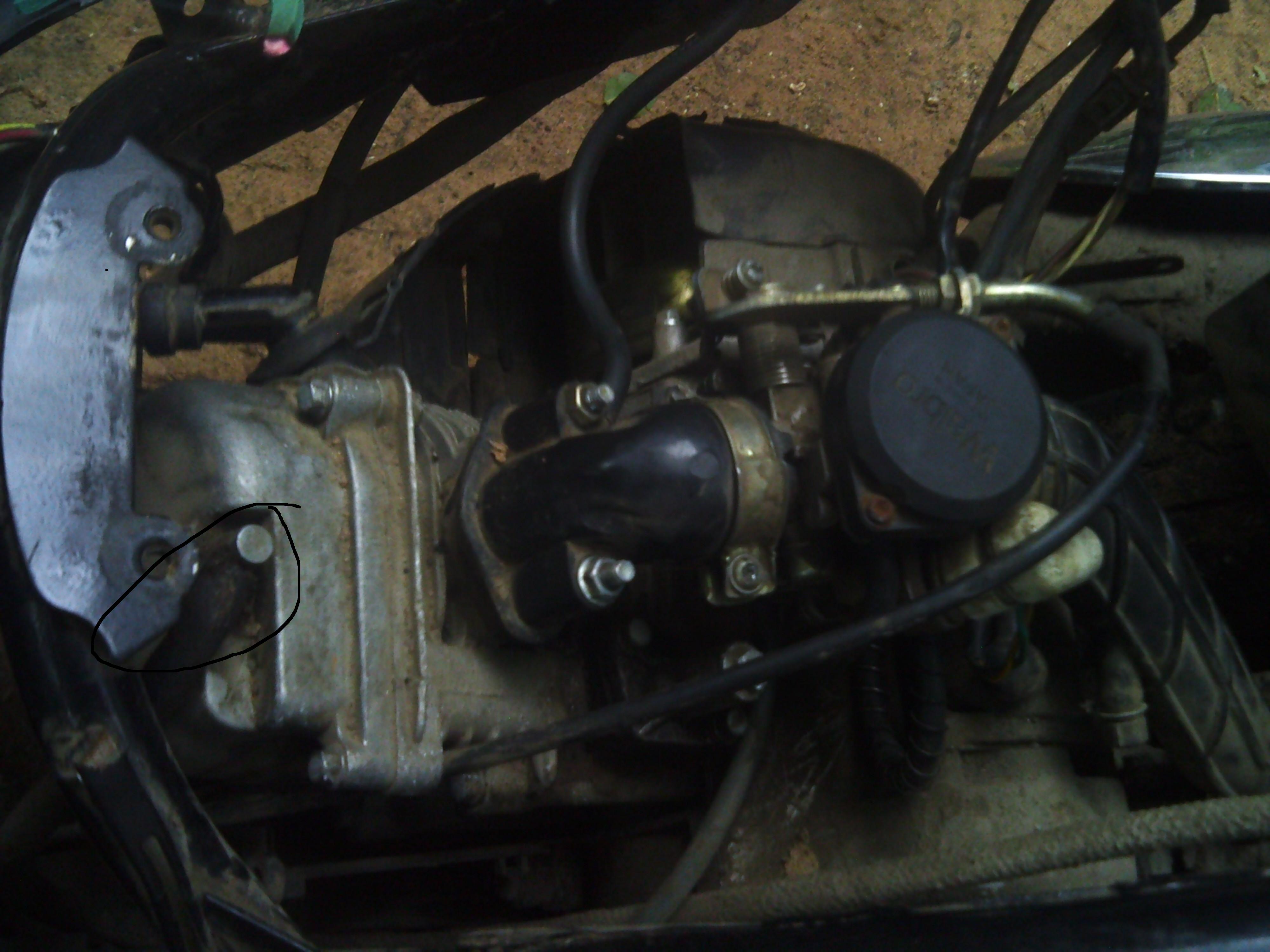

Короче щас покопался в скуте 2 часа, накопал то что походу компрессия слабая стала, даже бензин фигово качает, хотя 2 дня назад компрессия была хорошая! Массу посмотрел,контакты зачистил, и всё равно не заводится, фотки кидаю
Комментарий к файлу: вот такой нагар
SUNP0006.JPG [ 468.15 KiB | Просмотров: 7414 ]
Комментарий к файлу: Синее это масса? Желтое это коммутатор? и чё такое красное, и бежевое?????
SUNP0005.JPG [ 622.03 KiB | Просмотров: 7414 ]
Комментарий к файлу: Чё за шланг???
SUNP0004.JPG [ 562.22 KiB | Просмотров: 7414 ]

Комментарий к файлу: что это за шланг?
SUNP0002.JPG [ 497.99 KiB | Просмотров: 7414 ]

вот, и почему вот та шпилька в стартере которая обведена когда я её оттуда выкрутил, она была черная,в нагаре??? :-o ,вторую я не смог открутить....и кстатти ещё вопрос, мне не открутить крышку клапанов, торцевых головок нету, анакидным ключом чёто с места не сдвинуть,только резьбу срываю,что сделать чтобы открутились???
Комментарий к файлу: вот это соединение массы с рамой и двиглом???
SUNP0015.JPG [ 704.07 KiB | Просмотров: 7412 ]

-Зазор на свече должен быть 0,6мм на фото почти нулевой!!!
-Потом нету кожуха охлаждения!!!
-Тросик газа на карбюраторе перегнут через чур сильно!!!
-Вакуумный шланг автоматического клапана болтается. Если он останется открыт, то есть не будет надет на кран, двигатель на запустится.
-На крышке клапанов, вентиляция картера.
-Стартер не трогай, пока работает.
-Синие это предохранитель
-Жёлтое это регулятор напряжения.
-Красное реле стартера
-То что ты нарисовал массой на батареи это +.
-Провод к раме во то масса.
