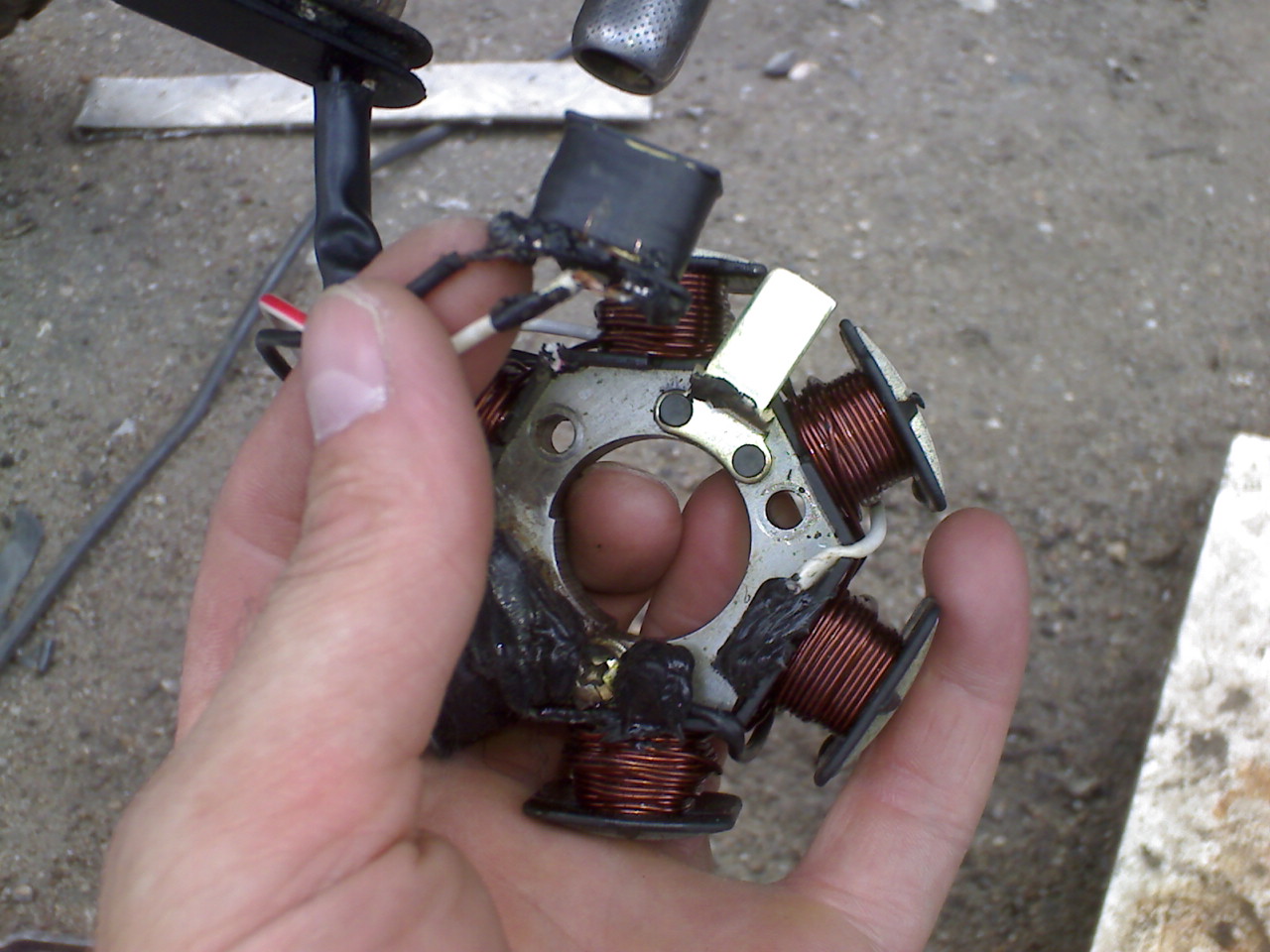

спасибо пользователям ответившим на вопрос здесь и в личку.еще вопрос как называется деталь сверху,снятая с пластины ,котороя чуть правее?

Индукционный датчик. Катушка провода с магнитом внутри. Когда мимо него проходит выступ ротора генератора - создаётся сигнал, идущий на коммутатор чтобы он выдал искру.

Спасибо.а на противоположной стороне,штуковина которая между катушек как называется?

Такая же катушка, только заизолированная тряпочкой? Это тоже катушка, высоковольтная. Она даёт напряжение порядка 100 вольт, от которого работает коммутатор. Намотана многими витками тонкого провода чтобы давать большое напряжение и покрыта изоляцией потому что провод - тонкий, а напряжение - высокое. Со световыми катушками (с толстым проводом) связана общим сердечником и общей массой, но в общем от них не зависит.

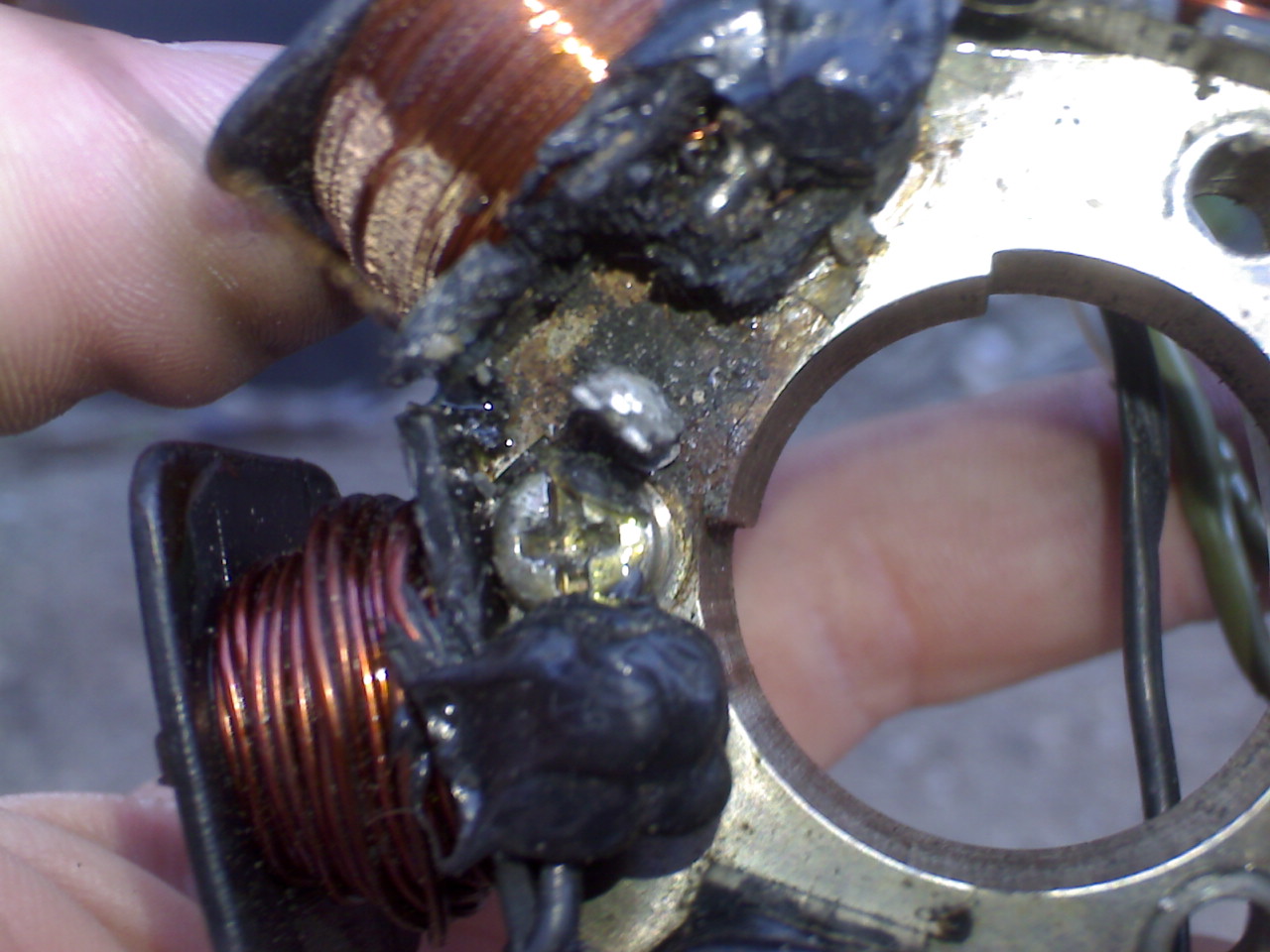

Генератор на это чудо (cpi super moto 50)не нашел,от тригера неподходит.просмотрел еще раз внимательно и обнаружил на высоковольтной катушке под слоем герметика обрыв.плохой контакт в месте спайки,вокруг герметик выгорел.спрашивается как двигатель умудрялсь заводится?наверное как-то от других катушек камутатор работал.короче все исправил и мот завелся с полтыка.
