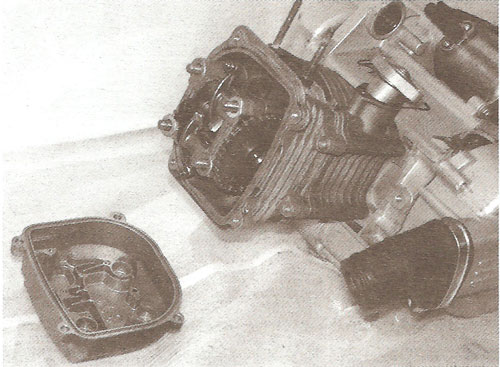

проблема была в том что была сорвана резьба свечи сделал в вертыш герметизация хорошая искра есть топливо поступает клапана выставлены пометкам и закрыты а он ни чих не пых даже при принудительном заливки топлива в целиндр

вообще никаких хлопков ничего генератор радой компрессия есть провод вв родной свеча новая двигатель как на фото

Шпонка есть под ротором гены на валу(может предыд хозяин потерял)? Искра вовремя, в ВМТ?
Плесни в цилиндр 2кубика и заводи с пустой поплавковой. Перхнет хоть раз?
 Заголовок сообщения: Re: не заводится xors51
СообщениеДобавлено: 28 Май 2010, 15:02
Не перхнёт. Скорее всего невыставлены фазы газораспределения (или выставлены неправильно....)
