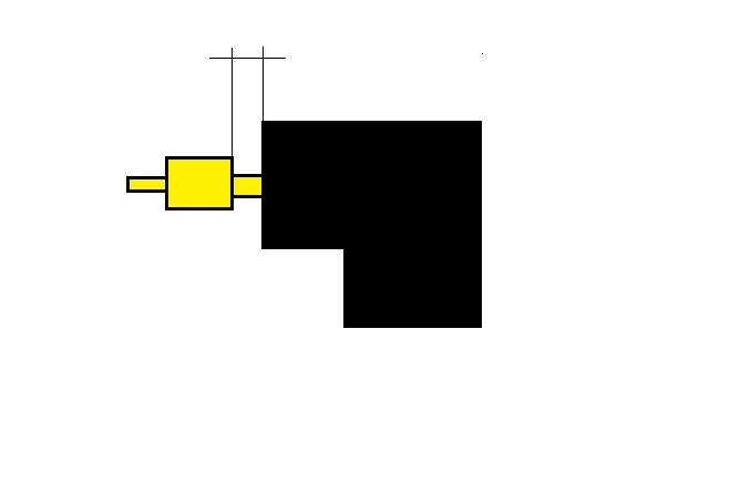

Нужно обогатитель подключить к аккомулятору если игла высунулась то все в норме если нет меняй

какой плюс какой минус?! или без разницы?!

Без разницы , игла должна выдвинуться а обогатитель нагреться.
