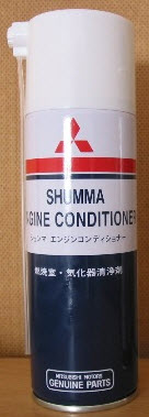

Есть ещё такая штука как Shuma, у Мицубиши.
Очень хорошо отъедает отложения.
Шума.jpg [ 13.22 KiB | Просмотров: 6912 ]

2 GRO :за наводку спасибо,обязательно приобрету.
