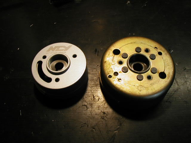

Заменил коленвал, всё собрал, как было (в смысле настройки). Не заводится и даже не хватает. Искра есть, без перебоев, зазор клапанов в норме. Распредвал выставлен по метке "Т". Бензин подается. Если долго маслать, свеча мокрая. Регулировки карба пробовал различные. Клапана (зазор) проверял 3 раза. Компрессия чувствуется. П рошлые выходные чуть мозг не сломал. Сейчас пришла в голову мысль, может шпонка на коленвале не там стоит, вот у меня ВМТ и момент зажигания не наместе. Такое бывает? Как проверить, кроме снятия головки, а то я так удачно ее прикрутил, откручивать не охота...

Попытаться найти ВМТ кривым гвоздем засунув в свечное отверстие, после этого сверить метку Т с реальным ВМТ.

А если дело в шпонке, как пофиксить?

Новой бороздой на роторе или валу.

Если коленвал изготовлен не в сарае, дружественного нам народа, то место под шпонку нарезают в кондукторе, что исключает фрезеровку в другом месте (по углу поворота коленчатого вала). Поэтому генератор посадить на вал по другому нельзя, он встанет только так, как надо.

А переклепать ротор можно, ну если как раз получится?

Как переклепать?

Серцевинка ротора (ступица) приклепана, возможно китайца накасячили, перекрутили ротор, примерить и если попадает, то просто переклепать.
Вот справа ротор двухтактника например, видны заклепки, слева от спорт зажигания
254.jpg [ 35.68 KiB | Просмотров: 6633 ]

Ага ,понял, но я лично не сталкивался с этим.....
