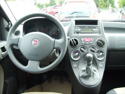

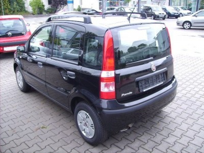

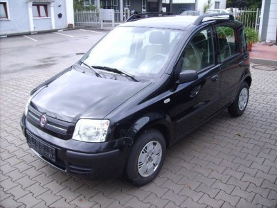

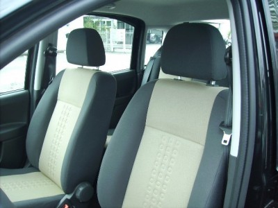

Ну вот, я купил себе вторую машину. С Мопедом придётся расстаться.
Пересел я на велосипед а в дождь и зимой на Фиат.
Вот он:
Фиат Панда Динамик 1242сс 17000 Км пробег 2008 года средней коплектации.
